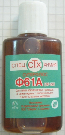

Попробуйте купить готовые флюсы для пайки алюминия - Ф59А, Ф61А. Часто продаются в радиомагазинах.
Тот рецепт, что вы приводите, называется флюс 34А, почти сходны с ним Ф370А и 16ВК, для сварки (т.е. при температуре > 600С) используются флюсы ВАМИ, АФ-4А, ХП.
СПАСИБО, за вразумительную подсказку. Попробуем NTS-2000 с этими флюсами, может и получиться. :bn: А реактивы, я уже нашёл недалеко от своего города, почти под боком, в Купавне! ;) Всем принявшим участие спасибо! :)
