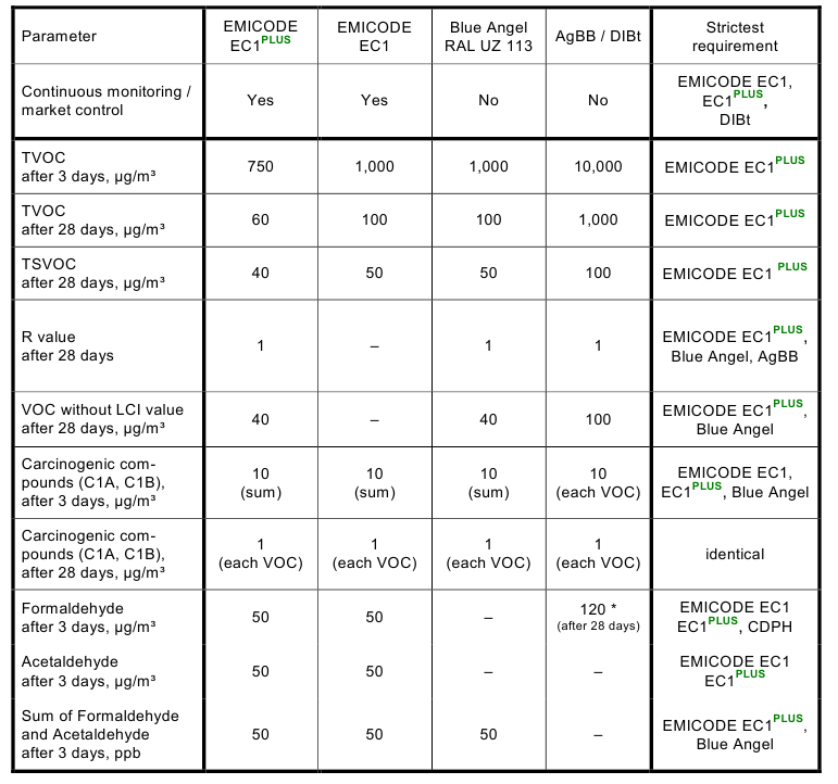

  18. Правильней наверно сказать не "самым безопасным" а "наименее опасным". Потому что этот класс все-таки допускает выделение вредных веществ, но в очень ограниченном количестве. Наверно это зависит от количества использованной пены. Есть же разница: использовать в квартире площадью 50 м2 один баллон пены, или 15 баллонов пены. Так как вредные вещества все-таки выделяются из пены, то во втором случае их будет в квартире в 15 раз больше. И такое количество вредных веществ уже может стать опасным. В этих статьях говорится о полиуретановых пенах, контактирующих с пищей. Естественно, что для производства таких "пищевых" полиуретанов предъявляются более строгие требования, чем для монтажных пен. У меня же вопрос про вредность строительных монтажных пен. На данный момент для меня стало понятным следующее. Химические вещества, используемые для производства непосредственно самой полиуретановой пены, очень вредные. После затвердевания пены все-таки происходит выделение этих вредных веществ, но в минимальном количестве, которое считается не опасным для человека. Вопросы такие. Первый вопрос по количеству ... В ГОСТ-е указано выделение вредных веществ в единицах "мг \ м3", то есть измеряется наличие вредного вещества в мг в 1 м3 воздуха. Правильно я понимаю? А из какого объема монтажной пены измеряют эти выделения? Какое количество монтажной пены при этом контактирует с воздухом? Один баллон или три баллона? Второй вопрос. Ведь в монтажные пены могут добавлять дополнительные химические вещества для придания пене дополнительных свойств. Например, чтобы сделать противопожарную пену, или более эластичную пену. Эти вещества также очень вредные. Поэтому утверждать, что все монтажные пены безвредные поскольку сам полиуретан безвредный - это неверно. (Аналогия с шоколадными конфетами. Сам шоколад безвредный. Но в конфеты могут такого поналожить кроме шоколада, что они станут ядовитыми. Недавно читал заключение сан-эпид-надзора по конфетам, в которых нашли количество кадмия в десятки раз превышающее опасную границу.)
  19. Да. Об этом я и говорю, что сама по себе монтажная пена достаточно опасный продукт. Именно поэтому есть необходимость в ее проверке и сертификации. То что в вашем примере пена имеет 4 класс - это в общем то неплохо. 4 класс - это вещества "малоопасные". Но все-таки опасные! Хоть и в малой степени. В примере сертификат выдан по ГОСТ 12.1.007-76. У этого стандарта для 4-го класса сказано, что допускается "Предельно допустимая концентрация (ПДК) вредных веществ в воздухе рабочей зоны, мг/ м3 более 10". Что это значит не совсем понятно. "Более 10" - это сколько? 100 мг\м3? 1000 мг\м3? Кроме того, в этом стандарте нету конкретизации по разным веществам. В этом смысле мне кажется сертификаты EMICODE и RTS M1 более "строгие". И многие европейские производители не могут их "выполнить". Например, я выше приводил сертификат пены EMICODE EC1. Так вот она не "дотянула" до самого "наименее вредного" EMICODE EC1 PLUS.
  20. А с этим никто и не спорит. Вопрос то был не в этом. А я и не боюсь. Вы опять увиливаете. И пытаетесь "соскочить": перевести тему с одного вопроса, неудобного для вас и в котором вы оказались не правы, на совсем другой вопрос. Я обозначил в теме вопрос вреда монтажной пены для здоровья. Вопрос понятен? Вопрос не в том, что кто-то боится пены. Вопрос в оценке вреда пены. Все утверждавшие что пена безвредна оказались не правы. Конечно, чтобы теперь не признавать своей неправоты очень удобно "перескочить" на другой вопрос как будто кто-то чего-то боится. Только это тоже троллинг. Не надоело?
  21. Я бы скорее назвал отмороженными тех,кто свято верит в безвредность пены и при этом не хочет думать головой. Ведь слово "отмороженный" это и означает, что человек не думает. Это вы свои умозаключения набросьте куда хотите. Хотя что-то никаких умозаключений я так не услышал. Кроме упрямого утверждения "пена безвредна ..." Да и при чем тут умозаключения? Когда прямые факты говорят о том, что пена выделяет вредные вещества. Я уже выкладывал выше пены с классификацией токсичности M1 и EC1. Так вот почитайте что обозначает эта классификация. Например для EC1 она обозначает, что даже спустя 28 дней после нанесения пены она продолжает выделять вредные вещества, в том числе и канцерогенные: EMICODE_-_Blue_Angel_-_Section_01350_-_en.pdf
