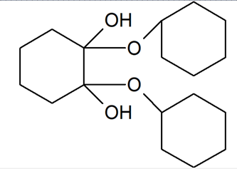

  14. Хорошо, и правда путаю этим, но тогда что образуется уже из 1,2-циклогександиона и циклогексанола? Тот же кетаналь с, например, таким строением?

  16. И это я предполагал, так как оксид селена используется для окисления метильной группы при двойной связи. Но для этого нужна еще, как пример, карбоновая кислота, которая также имеет двойную связь. Да и если принять тот факт, что образуется 1,2-циклогександион, что образуется из него вместе с циклогексанолом и каков механизм данной реакции для меня остается загадкой.

  18. Я тоже уже решил, что получается кеталь, но какую роль играет SeO2 в реакции? То есть как катализатор, но как именно он влияет на реакцию. Меня просто этот оксид смущает, хотя может я сам придумал сложностей, которых нет.
  19. Что образуется при взаимодействии циклогексанола и циклогексанона, каков механизм реакции? Где-то находил, что получается гександиовая кислота, но это неверно. Предположительно это может быть нуклеофильное присоединение и образуется полукеталь, но не уверен как он будет выглядеть и верно ли это вообще. Условиями реакции является присутствие SeO2.
