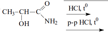

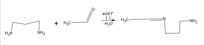

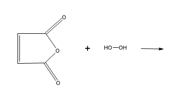

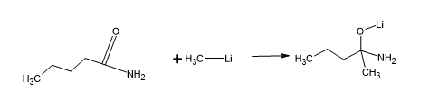

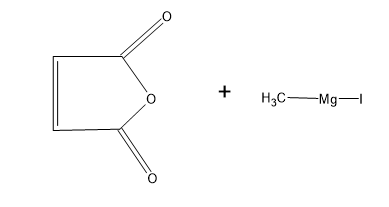

  2. Помогите разобраться. 1. 2. 3. 4. (амид основные свойства не проявляет из-за сопряжения неподелённой эл пары? Так в чём разница тогда?) 5. (как назвать продукт по ИЮПАК?) 6. + Na + C2H5OH -> HO-CH2-CH2-CH2-CH2-OH + C2H5OH 7. (и почему?) 8. + NH2-CH2-CH2-NH2 -> OOC-CH2-CH2-CO-NH-CH2-CH2-NH3 9. +-> OOC-CH2-CH2-COO-CH(CH3)-CONH3 10. + I2 + KOH -> I-CH2-CH(I)-CH2-COONa + CHI3
