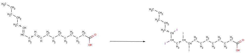

  11. Бензольный раствор, содержащий линоленовую кислоты массой 5,60г, обработали иодом массой 12,7. Вычислите массу иод производного. С бензолом - простое галогенирование. А дальше, проблема, проверьте пожалуйста
