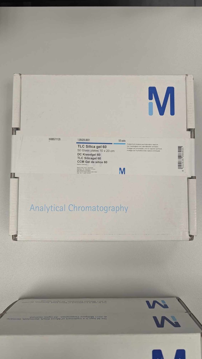

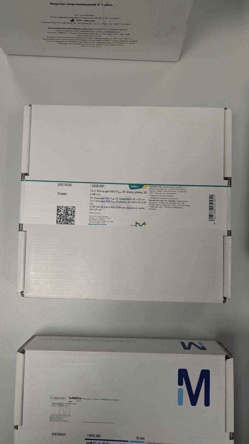

    ТСХ пластины
    Невскрытые мерковские пластины для ТСХ. На всевозможных подложках: алюминиевые, пластиковые, стеклянные. Хранились в надлежащих условиях. По стоимости договоримся, пишите в ЛС. Фото для примера
