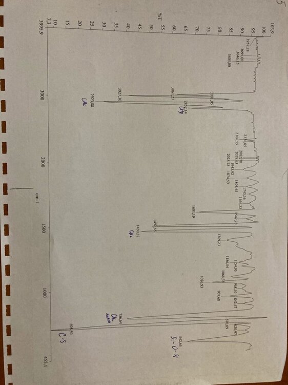

  2. Интересно, кто-нибудь знает, что за полимер на спектре?
