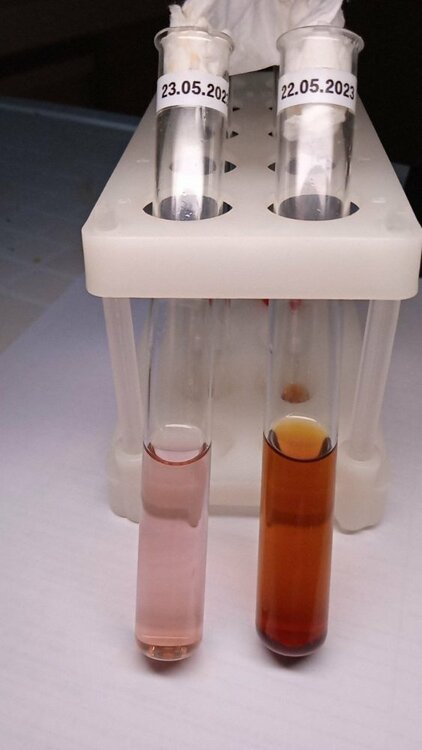

Попробовал растворить в разбавленной азотной кислоте. Разбавил примерно до 20 процентов. Магнит взял от жесткого диска. Кусок 1 гр. Стакан был наполнен дай бог на одну пятую. Настолько бодро пошла реакция, что чуть не выплеснулось. Бурого газа значительно меньше. Гадости летело не так много, чтобы бежать с балкона. Разбавленная кислота сожрала магнит в считанные минуты. Также без всякой мути, как на видосиках в ютубчиках. Значительно быстрее, чем концентрированная. В конце кусок всплыл на поверхность. Получилось вот так: (При выпаривании, в процессе, левый становится по цвету как правый.)
Потом попытался выпарить в пробирке. Заполнил где-то на одну шестую. Оно иногда булькало, шел "дымок". А потом как плюнуло. Наверное треть улетело в стену ?
Придется выпаривать как-то иначе.
