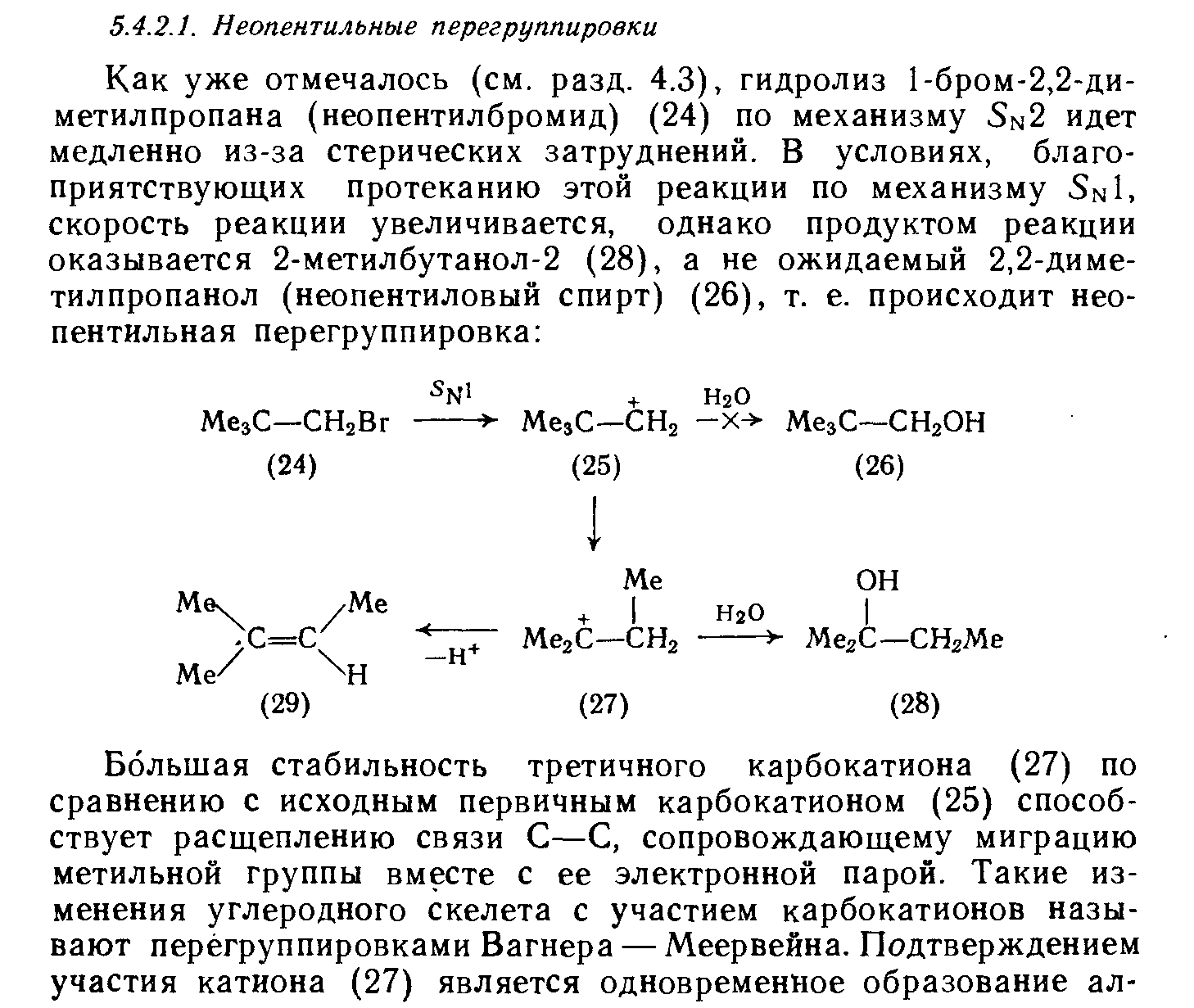

rrr Опубликовано 2 Января, 2012 в 12:11 Поделиться Опубликовано 2 Января, 2012 в 12:11 В 02.01.2012 в 12:03, Кальпостей сказал: О перегруппировке карбкатионов слышал ... (гиперконъюгация../ Устойчивее тот, у которого в α-положении к "заряженному" атому углерода больше атомов водорода)... Но у вас именно перегруппировка в Углеродном Скелете :excl: Может-может. Например Ссылка на комментарий
Кальпостей Опубликовано 3 Января, 2012 в 12:47 Поделиться Опубликовано 3 Января, 2012 в 12:47 (изменено) В 02.01.2012 в 12:11, rrr сказал: Может-может. Например Эээ.. О чем мне должно говорить это изображение..? Там вроде подобных перегруппировок не происходит../ Был неопентил.. У вас: Изменено 3 Января, 2012 в 12:48 пользователем Кальпостей Ссылка на комментарий
rrr Опубликовано 3 Января, 2012 в 12:53 Поделиться Опубликовано 3 Января, 2012 в 12:53 (изменено) В 03.01.2012 в 12:47, Кальпостей сказал: Эээ.. О чем мне должно говорить это изображение..? Там вроде подобных перегруппировок не происходит../ Был неопентил.. У вас: Да это только пример перегруппировки...почитайте про перегруппировку карбокатионов. Вот ваш неопентил. Уж Сайксу я думаю стоит поверить. Изменено 3 Января, 2012 в 12:54 пользователем rrr Ссылка на комментарий
Кальпостей Опубликовано 3 Января, 2012 в 13:55 Поделиться Опубликовано 3 Января, 2012 в 13:55 В 03.01.2012 в 12:53, rrr сказал: Да это только пример перегруппировки...почитайте про перегруппировку карбокатионов. Вот ваш неопентил. Уж Сайксу я думаю стоит поверить. Убедили) Не знал.. :mellow: Ссылка на комментарий
