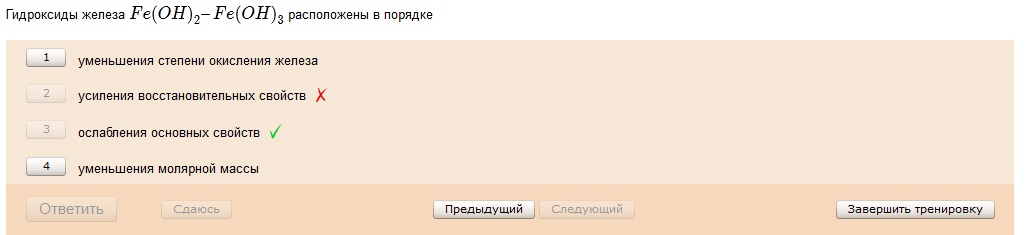

Основные свойства гидроксидов
Объясните пожалуйста:
1)Когда у гидроксидов идет ослабление и усиление основных свойств.
2)Когда у гидроксидов идет усиление и ослабление восстановительных свойств.
Спасибо)
По 2 вопроса в каждой фразе)
1)Я правильно понял, что чем больше степень окисления у металла в основании, тем слабее у него будут основные свойства?
2)Я не совсем понял про восстановительные свойства, т.е. каждое основание надо знать, какое оно? Например, я могу различить лишь щелочи и нерастворимые основания. Fe(OH)3 для меня только гидроксид железа(3).
Упрощенно - да.
Чем ниже с.о. элемента - тем сильнее восстановительные свойства и с точностью до наоборот.
