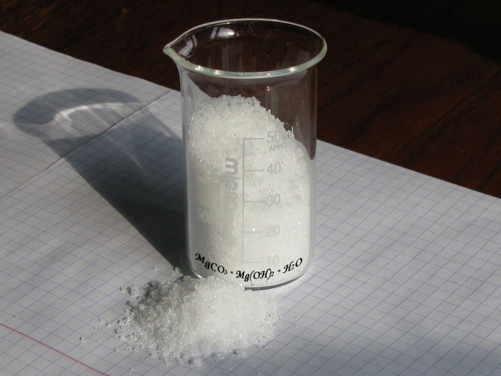

Понял. Нужно спрашивать в лоб. А кто-то растил кристаллы, например карбоната кальция?
Из карбоната магния получались небольшие кристаллы, правда я специально их не растил, они сами выросли когда я готовил очищенный карбонат магния. Просто из за болезни не смог выйти на работу в течении нескольких дней, и когда вышел, обнаружил в колбе вместо объёмистого, плохо фильтрующегося осадка - бесцветные, прозрачные кристаллы, внешне похожие на сахар (только не сладкие :ds:). Если бы болел дольше, может ещё больше выросли бы:
http://chemistry-chemists.com/forum/download/file.php?id=12509&mode=view
На будущее, надо будет именно так и делать карбонат магния. А то иметь дело с объёмистым, плохо фильтрующимся осадком не очень приятно.

Из карбоната магния получались небольшие кристаллы.....
http://chemistry-che...12509&mode=view
Вот это другое дело, спасибо. Возьму на заметку. Конечно, понятие малорастворим-нерастворим относительно. Кристаллы гипса тоже неплохо растут напрямую из раствора. Вопрос в величине самих кристаллов.... Я так понял, автор темы хотел получить более-менее крупные......

Тут ещё видимо влияет состав осаждаемого раствора, я осаждал карбонатом аммония с добавкой аммиака. Стояло 4-5 дней. А изначально выпадает белый, очень мелкий (аморфный) осадок, который очень долго оседает, что создаёт некоторые неудобства при промывке осадка. А такие кристаллы очень удобны при выделении из раствора, промывке и последующей сушке. И видимо они получаются ещё и чище, чего я собственно и добивался. Состав таких кристаллов мне точно не известен, но видимо они содержат кристаллизационную воду.
