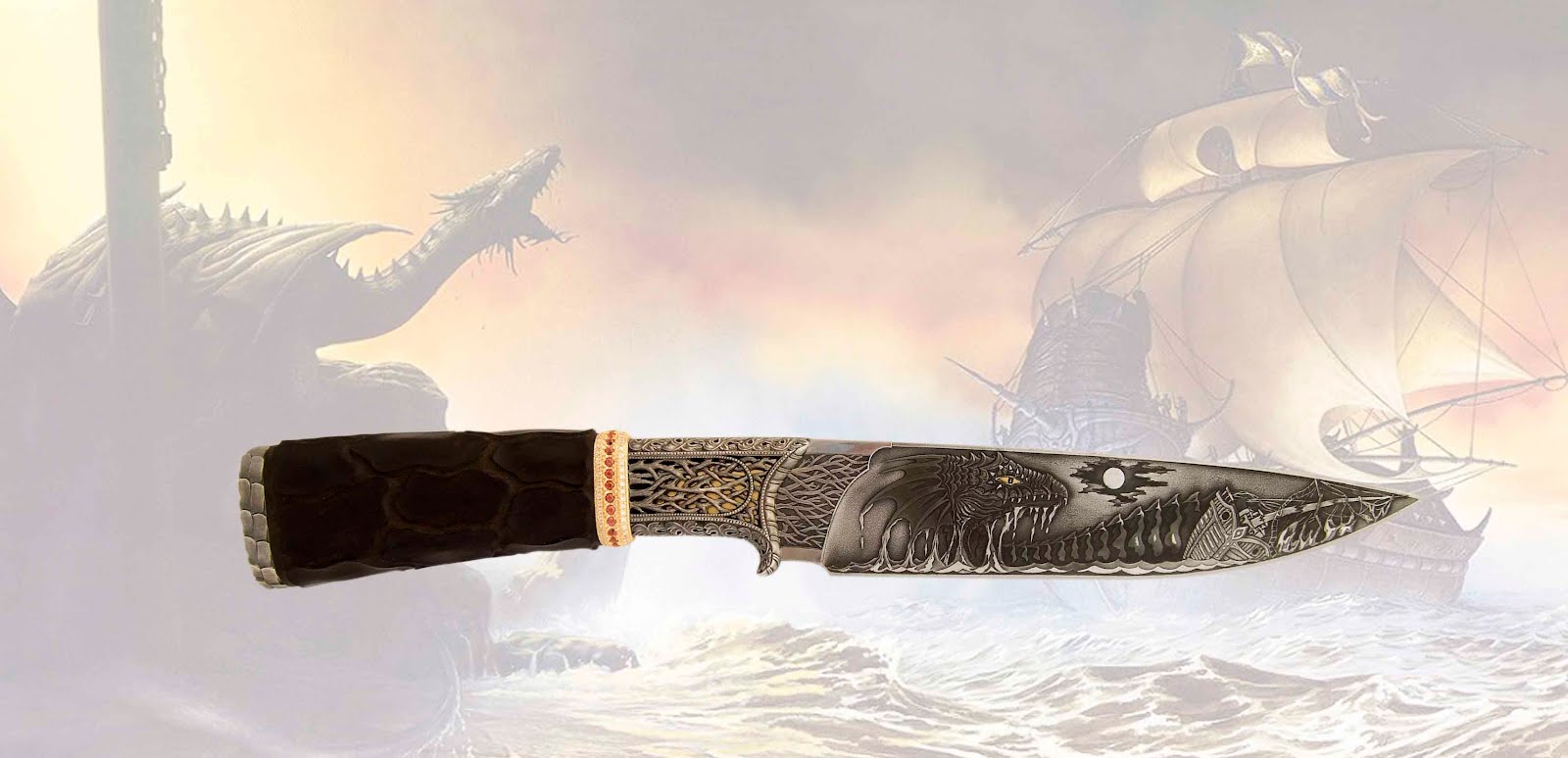

Ещё интересная техника - гравировка, травление, оксидирование:
%25D0%259A%25D0%25BE%25D0%25BF%25D0%25B8
Авторская работа. Другие произведения здесь:
