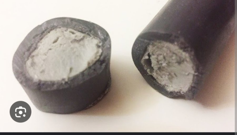

Может кто-то видел исследования на эту тему....
Только один раз попалась холодная сварка, где компоненты А и В были в разных пакетиках, в большинстве сварок компонент А находится внутри В.
Каким образом эпоксидка не отвердевает при таком расположении компонентов?
В 09.08.2024 в 00:33, dgin сказал:
Внутренний компонент покрывается разделительным слоем, который при перемешивании становится тупо инертным наполнителем. Там его по объему крохи.
