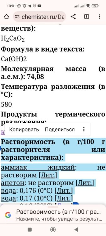

В 31.03.2024 в 08:35, Andrej77 сказал:
Только Ca(OH)2 там почему-то нет.
Ph раствора Са(ОН)2 =13

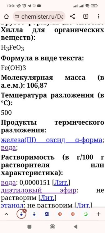

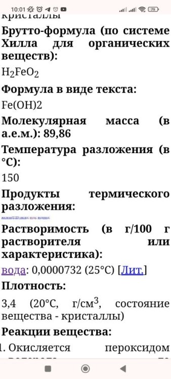

В 30.03.2024 в 21:00, Andrej77 сказал:
начнёт выпадать
В осадок, Когда его концентрация больше его растворимости
У гидроксидов в той таблице, практически нулевая растворимость, а у Са(ОН)2 вполне себе растворимость есть
Цитата
вода: 0,176 (0°C) [Лит.]
вода: 0,17 (10°C) [Лит.]
вода: 0,16 (20°C) [Лит.]
вода: 0,155 (25°C) [Лит.]
вода: 0,148 (30°C) [Лит.]
вода: 0,137 (40°C) [Лит.]
вода: 0,114 (60°C) [Лит.]
вода: 0,092 (80°C) [Лит.]
вода: 0,072 (100°C) [Лит.]
вода: 0,035 (150°C) [Лит.]
вода: 0,012 (200°C) [Лит.]
