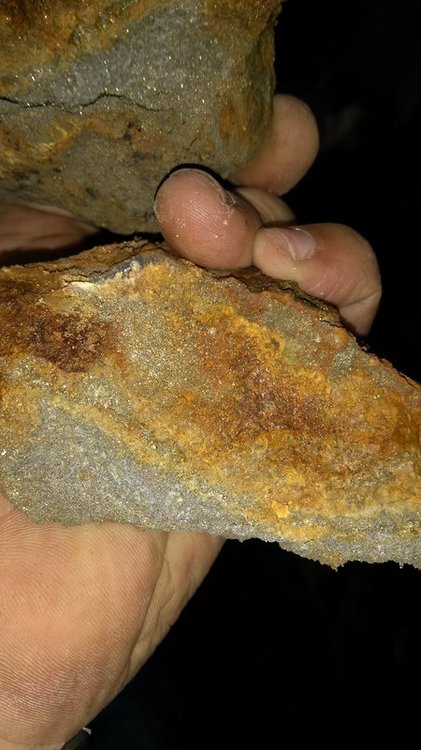

MOHOXPOM Опубликовано 17 Июня, 2019 в 06:09 Поделиться Опубликовано 17 Июня, 2019 в 06:09 Вот такие камни Ссылка на комментарий
MOHOXPOM Опубликовано 17 Июня, 2019 в 06:19 Поделиться Опубликовано 17 Июня, 2019 в 06:19 Так что все таки за желток тогда? Может с йодом? Хлора там нет, был бы белый. Ссылка на комментарий
Сквозняк Опубликовано 17 Июня, 2019 в 06:46 Поделиться Опубликовано 17 Июня, 2019 в 06:46 21 минуту назад, MOHOXPOM сказал: Так что все таки за желток тогда? Ставлю на сульфид олова (IV). Может что-нибудь сульфидно-мышьяковое. Может попробуешь свою породу истереть и промыть в тазике для начала? Потому что "гасить азотку" в супе это гоп-химия какая-то. Ссылка на комментарий
MOHOXPOM Опубликовано 17 Июня, 2019 в 06:49 Поделиться Опубликовано 17 Июня, 2019 в 06:49 (изменено) Так это не суп. Это вытравленный осадок. Промытый. С остатками хлопьев серебра. Азотку в нем не гасил. Только азотка и нагрев. Сначала протравил в серной. Промыл. Залил азоткой. Появились хлопья серебра. Слил. Серебра немного осталось. Снова серная промывка и азотка. В итоге жёлтое нечто Изменено 17 Июня, 2019 в 06:52 пользователем MOHOXPOM Ссылка на комментарий
