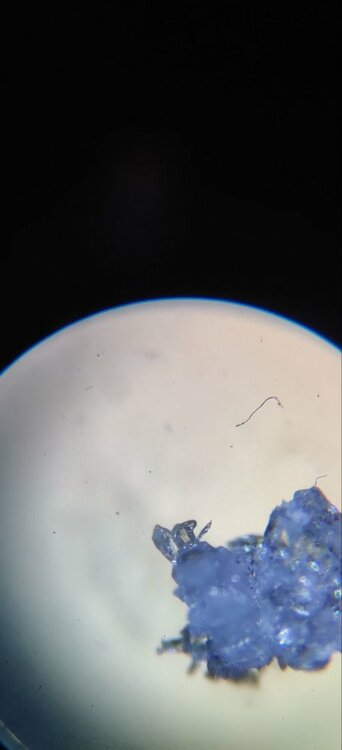

Oxidant Опубликовано 30 Ноября, 2023 в 09:14 Поделиться Опубликовано 30 Ноября, 2023 в 09:14 Коллеги, помогите плиз. Пытаемся вырастить монкристалл сегнетовой соли методом эксцентричного вращения, методичка Аншелис-Татарского-Штернберга зачитана до дыр, кристаллизатор собран. Заминка произошла на этапе выращивания затравок - отказывается кристаллизоваться из раствора наотрез. По формуле/таблице для 35 градусов растворимость 1890 грамм соли на литр, смешал 250 мл дистилированной воды и 473 грамма соли, раствор помутнел, охладился. Разогрел до 55 градусов в термостате, перемешал, всё полностью растворилось, профильтровал, закрыл, выставил остывать до 24 градусов. Стоит 12 часов при 24 градусах и даже больше и ни намёка на старт кристаллизации. Так и стоит абсолютно прозрачный. В другом стакане попробовал при 55 градусах растворить вообще сколько получится по максимуму. Раствор не фильтровал. Абсолютно такая же история. Сдаётся мне что-то здесь не так. Калий-натрий виннокислый 4-водный ЧДА/ХЧ, покупал в reaktivtorg, вода техническая дистиллированная из автомагазина. С чем может быть связано? Ссылка на комментарий

Oxidant Опубликовано 30 Ноября, 2023 в 09:40 Поделиться Опубликовано 30 Ноября, 2023 в 09:40 (изменено) В 30.11.2023 в 11:23, aversun сказал: Потрите стеклянной палочкой о стекло стакана внутри раствора... потёр. Стенки чистые... На фильтре что-то наросло, судя по форме соль правильная - но почему из раствора не кристаллизуется с понижением температуры? Изменено 30 Ноября, 2023 в 10:15 пользователем Oxidant Ссылка на комментарий
aversun Опубликовано 30 Ноября, 2023 в 19:50 Поделиться Опубликовано 30 Ноября, 2023 в 19:50 Пересыщение раствора. Для соли винной кислоты эффект стекла и палочки хорошо известен из начального курса аналитической химии, таким образом вы создали центры кристаллизации пересыщенного раствора.... Ссылка на комментарий
