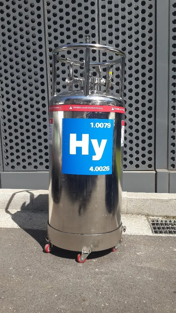

а есть баллоны с сжиженным газом ?
Не хранят водород сжиженный в сосудах Дьюара. Может и херануть и очень неприлично...
Хранят конечно. Дьюар с теплозащитой - все равно дьюаром называется. Херануть, само собой, может
Дело в том, что водород из за низкой температуры вымораживает кислород из воздуха. Что может перевести к взрыву. Поэтому в дьюарах водород хранить очень опасно.
