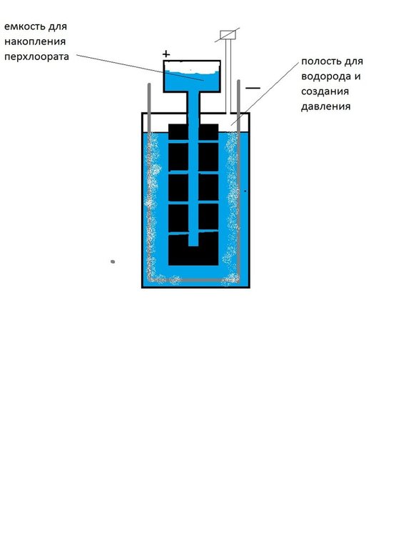

Бля ну просто цинк я не знаю где взять, а алюминия завались. Меня больше интересует окисляющий электрод. Я вот подумал: если на угольном электроде образуеться перхлорат - то можно сделать типа накопление перхлората пропуская электролит через электрод и накапливая. Примерно так: при зарядке на аноде выделяеться водород и выходя в закрытую полость сверху элемента медленно проталкивает электролит через электрод, попутно переделывая его в перхлорат, и накапливая его в емкости сверху, а не в обьеме электрода. А при разряде просто стравливать клапан и раствор перхлората будет проходить обратно в элемент.
1 час назад, Иван1978 сказал:
а я думаю, что ваша хрень не работает как надо было бы. Вот в этом мы и расходимся. Все начинается с понимания. Вот зачем вам алюминий? в водных растворах он в лучшем случае половину или треть своей энергии отдает в электричество, а цинк почти всю энергию в водных растворах отдает в электричество.
Вот тут не согласен. Если есть сильно отрицательный электрод -то вся энергия пойдет в ток.
Я знаю что она не работает так как надо, но мне интересно изучить как сделать так чтоб работало.
Изменено пользователем DTMrace1
вольтов столб изобрели в 1800 году. После этого прошло 218 лет. Чего только люди за это время не пробовали. Ну хотите изобретать велосипед с квадратными колесами - вас конечно никто не остановит. Вот у вас в растворе гидроксид натрия - он будет постоянно подтравливать алюминиевый электрод даже когда батарейка не используется-это не есть хорошо.

Та я не говорю,что это прям готовый элемент. Я просто хочу понять как он работает, так как он реально работает и выдает нормальный ток как для  элемента сделанного за 3 минуты и стоимостью 0,1$/ Вот поэтому я и пытаюсь его доработать. Я не пытаюсь ничего изобретать. Если по итогу получиться хотябы сухой резервный исчточник тока и то хорошо. Хотябы например как дешовый аккумулятор для солнечных батарей, то есть за день он запасает энергию и ночью отдает. В стационарных установках вес не важен.
Я вот пронаблюдал,что чем больше ток разряда - тем больше он в последствии набирает емкость.
