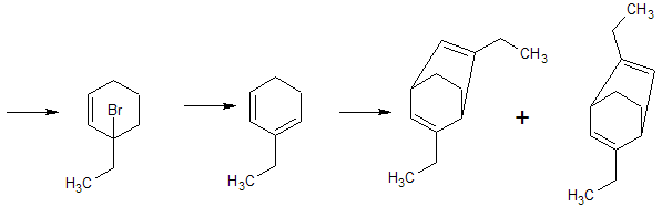

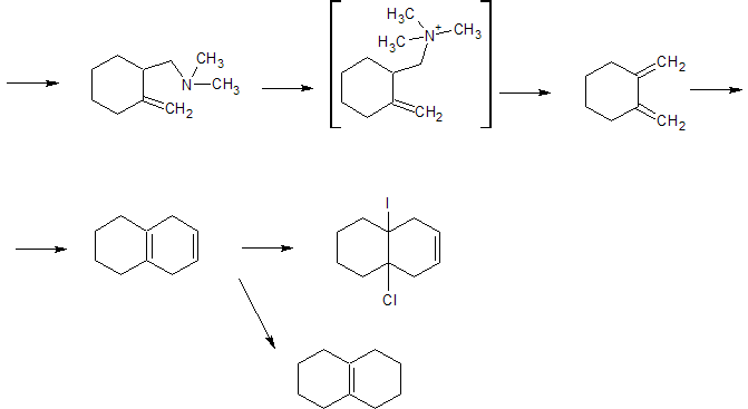

Затрудняюсь решить цепочки. Для  н , кажется, написала верно, не понимаю, какие именно соединения получатся в последней реакции.

HBr у вас как-то криво присоединяется. Бром по-любасу у третичного атома окажется, и присоединение должно быть 1,4. Последняя реакция - опять же Дильса-Альдера
