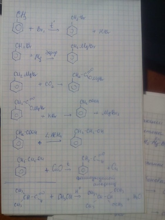

rincoren Опубликовано 16 Декабря, 2018 в 11:18 Поделиться Опубликовано 16 Декабря, 2018 в 11:18 Помогите пожалуйста написать уравнения. И как реагирует изомасляный альдегид с избытком спирта присутствии минеральной кислоты? Ссылка на комментарий
urri Опубликовано 16 Декабря, 2018 в 12:54 Поделиться Опубликовано 16 Декабря, 2018 в 12:54 Бромирование,Гриньяр,CO2,восстановление до спирта,окисление MnO2 Ссылка на комментарий
helgJ Опубликовано 21 Декабря, 2018 в 13:28 Поделиться Опубликовано 21 Декабря, 2018 в 13:28 Если еще актуально.. Учиться писать органические реакции можно тут: http://chemrise.ru/train/organic_11. Ссылка на комментарий
urri Опубликовано 21 Декабря, 2018 в 14:46 Поделиться Опубликовано 21 Декабря, 2018 в 14:46 1 час назад, helgJ сказал: Если еще актуально.. Учиться писать органические реакции можно тут: http://chemrise.ru/train/organic_11. В рукописи есть два не очень хороших момента,первый(совсем нехороший)-радикальное бромирование бромом приведет к смеси моно-,ди- и трибромзамещенных толуолов,тут нужен бромсукцинимид,второй момент-окисление,мне кажется,что оксид меди может быть использован только для низших спиртов,т.е. подразумевается либо отгонка образующегося альдегида,либо проведение реакции в газовой фазе,тут,впрочем,могу заблуждаться. Применение двуокиси марганца(активной,разумеется) даёт вполне однозначный результат для практически любых спиртова вот хроматы пиридиния могут и не подойти Ссылка на комментарий
yatcheh Опубликовано 21 Декабря, 2018 в 16:36 Поделиться Опубликовано 21 Декабря, 2018 в 16:36 1 час назад, urri сказал: В рукописи есть два не очень хороших момента,первый(совсем нехороший)-радикальное бромирование бромом приведет к смеси моно-,ди- и трибромзамещенных толуолов,тут нужен бромсукцинимид Трибром никак не получится, да и дибром будет минорной примесью. Галоген ускоряет повторное замещение только в случае метана. А с бромом, да ещё рядом с фенилом - это совсем не айс. Ссылка на комментарий
urri Опубликовано 21 Декабря, 2018 в 17:07 Поделиться Опубликовано 21 Декабря, 2018 в 17:07 Это на свету,а при нагреве так же? Ссылка на комментарий
yatcheh Опубликовано 21 Декабря, 2018 в 17:13 Поделиться Опубликовано 21 Декабря, 2018 в 17:13 2 минуты назад, urri сказал: Это на свету,а при нагреве так же? Ну, чем инициировать радикальну реакцию - не столь важно. Хотя, при работе с бромом можно хоть лампочку Ильича использовать, греть смысла нет. Как-то я бромировал дифенилметан в столитровой колбе, так хватило фотолампочки OSRAM на 500 Ватт. Сейчас-то можно диодную взять Ватт на 50. Ссылка на комментарий
urri Опубликовано 22 Декабря, 2018 в 03:00 Поделиться Опубликовано 22 Декабря, 2018 в 03:00 Да,с бромирование я явно напутал,спасибо! Ссылка на комментарий
U3BECTb Опубликовано 23 Декабря, 2018 в 11:23 Поделиться Опубликовано 23 Декабря, 2018 в 11:23 Что же творит этот хулиган? Как реактивы предлагает растрачивать. Надо из стирола делать Ссылка на комментарий
