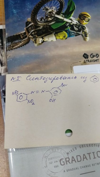

jakan5 Опубликовано 18 Декабря, 2018 в 12:50 Поделиться Опубликовано 18 Декабря, 2018 в 12:50 Скрытый текст Скрытый текст Скрытый текст Ссылка на комментарий
XemX64 Опубликовано 18 Декабря, 2018 в 13:15 Поделиться Опубликовано 18 Декабря, 2018 в 13:15 (изменено) Бензол---нитруем --->нитробензол Нитробензол---восстанавливаем по Зинину--->анилин Анилин---ставим ацильную защиту,нитруем два раза в орто и пара,снимаем ацильную защиту--->2,5-динитроанилин----диазотируем+азосочетание с п-бромфенолом---> получается искомая штука(азокраситель) ================== Ошибся в порядке нитрования. Надо ещё подумать.... Изменено 18 Декабря, 2018 в 13:26 пользователем XemX64 1 Ссылка на комментарий
jakan5 Опубликовано 18 Декабря, 2018 в 13:23 Автор Поделиться Опубликовано 18 Декабря, 2018 в 13:23 7 минут назад, XemX64 сказал: Бензол---нитруем --->нитробензол Нитробензол---восстанавливаем по Зинину--->анилин Анилин---ставим ацильную защиту,нитруем два раза в орто и пара,снимаем ацильную защиту--->2,5-динитроанилин----диазотируем+азосочетание с п-бромфенолом---> получается искомая штука(азокраситель) А можешь пожалуйста написать это на листке пожалуйста формулами Ссылка на комментарий
XemX64 Опубликовано 18 Декабря, 2018 в 13:52 Поделиться Опубликовано 18 Декабря, 2018 в 13:52 (изменено) Для получения 2,5-динитроанилина порядок нитрования, видимо, такой: нитруем анилин в мета--->ставим ацильную защиту на 3-нитроанилин---->нитруем N-ацильный дериват в орто---->снимаем ацильную защиту. Согласованной ориентации не получается. Может, после второго нитрования придётся делить продукты... ============== На листочке нарисовать , к сожалению, не могу... Изменено 18 Декабря, 2018 в 13:53 пользователем XemX64 Ссылка на комментарий
yatcheh Опубликовано 18 Декабря, 2018 в 18:16 Поделиться Опубликовано 18 Декабря, 2018 в 18:16 5 часов назад, jakan5 сказал: Показать содержимое Показать содержимое Показать содержимое Наверное так: Ссылка на комментарий
XemX64 Опубликовано 18 Декабря, 2018 в 18:50 Поделиться Опубликовано 18 Декабря, 2018 в 18:50 (изменено) При нитровании 3-нитроанилина(Ваша третья реакция) в орто- положение к NH2 он нитроваться не будет, ибо на аминогруппу сядет протон из кислой нитрующей смеси.Надо защищать аминогруппу, о чём, собственно, в предыдущем посте я и говорил... Изменено 18 Декабря, 2018 в 18:58 пользователем XemX64 Ссылка на комментарий
yatcheh Опубликовано 18 Декабря, 2018 в 19:03 Поделиться Опубликовано 18 Декабря, 2018 в 19:03 12 минуты назад, XemX64 сказал: При нитровании 3-нитроанилина(Ваша третья реакция) в орто- положение к NH2 он нитроваться не будет, ибо на аминогруппу сядет протон из кислой нитрующей смеси.Надо защищать аминогруппу, о чём, собственно, в предыдущем посте я и говорил... Протон как сядет, так и слезет. Нитроанилин (даже мета) - весьма слабое основание. Протонированная форма нитроваться не будет, а непротонированная пронитруется в орто-положение. Ссылка на комментарий
XemX64 Опубликовано 18 Декабря, 2018 в 19:06 Поделиться Опубликовано 18 Декабря, 2018 в 19:06 Интересно, как в среде нитрующей смеси Вы собираетесь иметь непротонированную форму ариламина? Протон не слезет... Ссылка на комментарий
yatcheh Опубликовано 18 Декабря, 2018 в 19:17 Поделиться Опубликовано 18 Декабря, 2018 в 19:17 (изменено) 12 минуты назад, XemX64 сказал: Интересно, как в среде нитрующей смеси Вы собираетесь иметь непротонированную форму ариламина? Протон не слезет... Нитроариламин. Слабое же основание... Тут надо биться пруфами, а время позднее, мне завтра на службу сранья. С ранья... Да... Завтра чё-нить присмотрю Изменено 18 Декабря, 2018 в 19:18 пользователем yatcheh Ссылка на комментарий
XemX64 Опубликовано 18 Декабря, 2018 в 19:24 Поделиться Опубликовано 18 Декабря, 2018 в 19:24 (изменено) Побьёмся, если что...Аминогруппа с протоном на загривке[NH2--(H+)-->NH3(+)] превращается из орто/пара-ориентанта в мета-ориентант, защищённая/ацилированная-остаётся таковым... https://spravochnick.ru/himiya/aminy_nomenklatura_i_stroenie_aminov/zaschitnye_gruppy_dlya_aminov/ Изменено 18 Декабря, 2018 в 19:27 пользователем XemX64 Ссылка на комментарий
