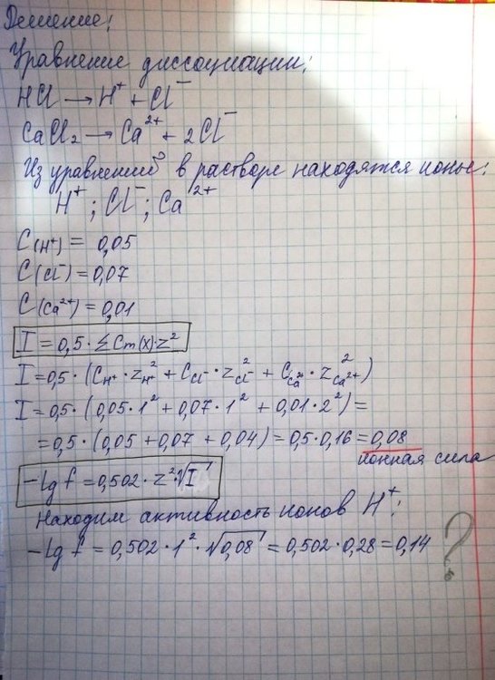

Рассчитайте ионную силу и активность иона [H+] в растворе следующего состава: 0,05 М HCl 0,01 M CaCl2. Напишите уравнения ступенчатой диссоциации Н3ВО3 и выражения для константы диссоциации по второй ступени.
Помогите, пожалуйста, разобраться в задании. Как дальше f найти?):bx:

Что, не знаем, что такое логарифм? - это показатель степени, в которую надо возвести основание логарифма (а он здесь десятичный) чтобы получить соотв число.
Т.е. lgf = -0,14 значит f = 10-0,14= 0,724
