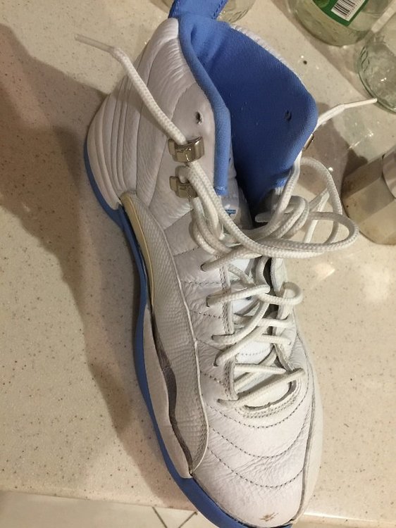

Nik0tiN Опубликовано 6 Января, 2019 в 14:11 Поделиться Опубликовано 6 Января, 2019 в 14:11 Начала отрываться подошва на баскетбольных кроссовках. Если бы была обычная повседневная обувь - клеил бы моментом или суперклеем, но в данном случае нагруженное соединение - пригодится бегать, прыгать, резко стартовать и резко тормозить. И как лучше склеивать - клеить только где отклеилось или полностью отодрать подошву и приклеить целиком? Как обеспечить плотное прилегание поверхностей при склеивании? Твердые материалы сжимают струбцинами, а мягкие? Ссылка на комментарий

Nik0tiN Опубликовано 7 Мая, 2019 в 16:38 Автор Поделиться Опубликовано 7 Мая, 2019 в 16:38 Это джорданы, настоящие. Просто год выпуска 2007, заводской клей походу деградирует от времени. Ссылка на комментарий
