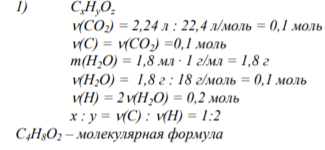

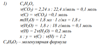

Я не понимаю, откуда тут получается в составе вещества кислород? В условии и в вычислениях нет.

При сжигании органического вещества получили 2,24 л (н.у.) углекислого газа и 1,8 мл воды. Вещество взаимодействует с раствором гидроксида бария при нагревании. Один из двух продуктов реакции имеет состав C6H10O4Ba.
Если это органическое вещество, возможно, что содержит кислород (другие элементы не указаны). Вычислили n(C) = 0,1моль, N(H)= 0,2 моль,  а n(O) =? по их соотношениям вычисляется молекулярная формула.
А в этой задаче нет данных о веществе. Как вычислили, что там именно
2 атома кислорода? Вот решение задачи, который предлагает автор:

Я понимаю, что "соотношение С и Н в органическом веществе однозначно определяется по соотношению CO2  и H2O". Но как определить КИСЛОРОД в "задаче с потерянной массой вещества"? Меня вот это интересует! В решении не показали, как вычислили, что там именно  2 атома кислорода.
Если в условии задачи не дается масса вещества, как найти n(О)??? Может кто-нибудь сможет объяснить?
