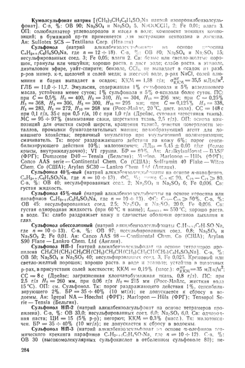

aversun Опубликовано 13 Февраля, 2019 в 09:07 Поделиться Опубликовано 13 Февраля, 2019 в 09:07 (изменено) Сульфанол растворим в воде, но не растворим в органических растворителях. https://www.ngpedia.ru/pg4215680vtgPHNP0024492284/ Скрытый текст Поверхностно-активные вещества. Справочник, под ред. А. А. Абрамзона Изменено 13 Февраля, 2019 в 09:12 пользователем aversun Ссылка на комментарий

aversun Опубликовано 13 Февраля, 2019 в 10:35 Поделиться Опубликовано 13 Февраля, 2019 в 10:35 1 минуту назад, after11 сказал: Хорошо, при комнатной температуре Так это и есть ваш сульфонол без всяких растворителей. Я же вам привел страницу из книги, там такие описаны. Ссылка на комментарий
after11 Опубликовано 13 Февраля, 2019 в 10:44 Автор Поделиться Опубликовано 13 Февраля, 2019 в 10:44 7 минут назад, aversun сказал: Так это и есть ваш сульфонол без всяких растворителей. Я же вам привел страницу из книги, там такие описаны. Благодарю) Не на то посмотрел. Не увидел 40 - 45 %. Ссылка на комментарий
