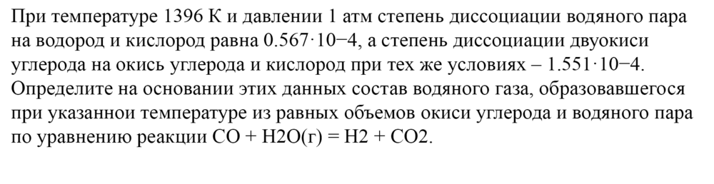

Определить состав водяного газа
Derebas
Условие:
aдис(Н2O)= 0.567*10-4
адис(СO2)= 1.551*10-4
кдис(Н2O)* [H2O]2 = [H2]2 * [O2]
кдис(СO2) * [CO2]2 =[CO]2 * [O2]
[H2O]+ [H2]=[CO]+[CO2]
T=1368K
P=1атм
Решение:
Нахождение констант равновесия
[H2O]+ [H2] + [O2]= 101352/8.31/1368=8.915
c учетом 1/2[H2]= [O2]
[H2O]+ 3/2[H2]= 8.915
x{(1-0.567*10-4)+3/2*0.567*10-4}=8.915
x=8.913
[H2O]=8.913
[H2]=5.054*10-4
[O2]=2.527*10-4
кдис(Н2O)=0.8123*10-12
аналогично:
кдис(СO2) = 16.619*10-12
Смешиваем­, концентрации теперь другие, но константы теже, по сему:
20.45*[CO2]2/[H2O]2=[CO]2/[H2]2
4.523*[CO2]/[H2O]=[CO]/[H2]
Ответ:
Искомые концентрации следует найти из системы уравнений:
4.523 * [CO2] / [H2O]= [CO] / [H2]
[H2O] + [H2] + [O2] + [CO] + [CO2] = 8.915
2 * [O2] = [H2] + [CO]
[H2O] + [H2] = [CO] + [CO2]
