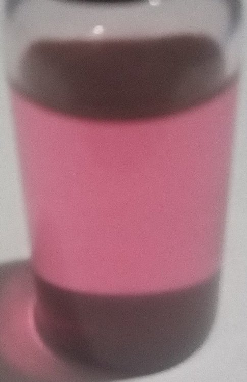

Oleg t Опубликовано 23 Марта, 2019 в 11:16 Автор Поделиться Опубликовано 23 Марта, 2019 в 11:16 Попробовал растворить Родамин Ж в техническом ксилоле ( из Леру Мерлен,растворитель - ксилол ) Ссылка на комментарий
Arkadiy Опубликовано 23 Марта, 2019 в 13:02 Поделиться Опубликовано 23 Марта, 2019 в 13:02 Нужна олеиновая соль основания родамина, у4 нее растворимость будет гораздо больше 1 Ссылка на комментарий
Oleg t Опубликовано 23 Марта, 2019 в 13:42 Автор Поделиться Опубликовано 23 Марта, 2019 в 13:42 Спасибо! А у нее будет люминесценция в ксилоле? Ссылка на комментарий

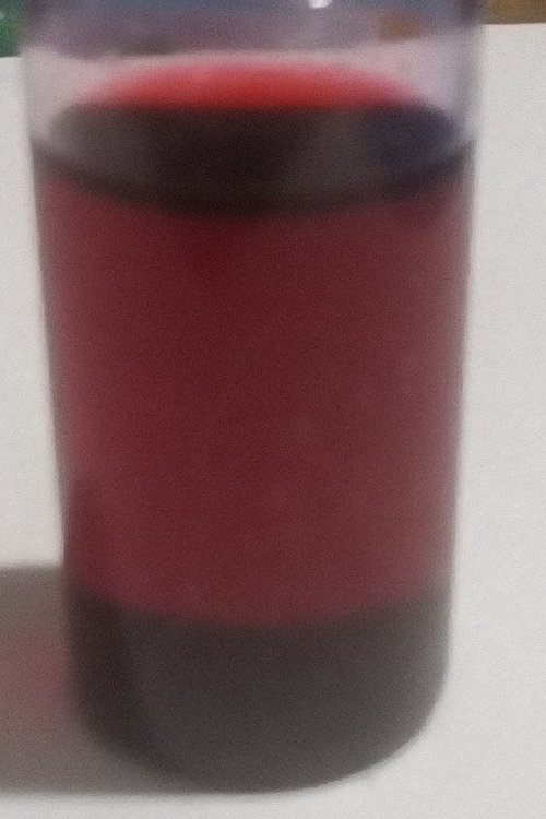

Oleg t Опубликовано 23 Марта, 2019 в 13:49 Автор Поделиться Опубликовано 23 Марта, 2019 в 13:49 После добавление 5 капель раствора карбоната натрия,окраска усилилась,но возможно просто что часть воды растворилась в ксилоле и ,растворимость родамина увеличилась. Ссылка на комментарий
