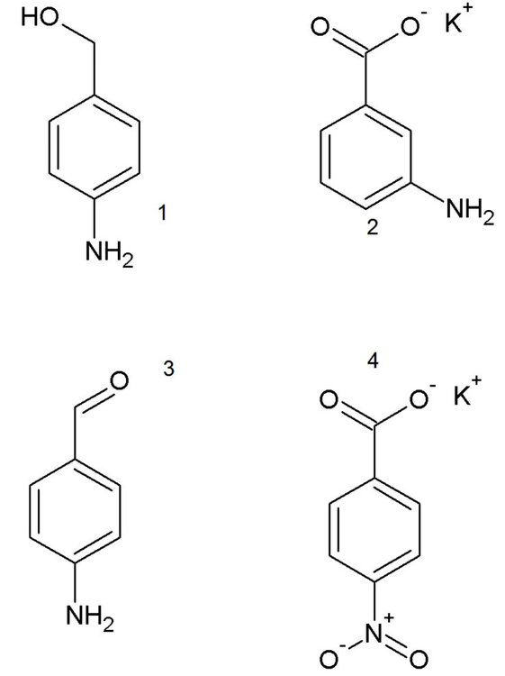

Найти Х8
варианты:

Х1=Толуол
Х2+Х3=о-нитротолуол+п-нитротолуол
Пусть Х2=пара-нитротолуол
X2+ 2Cl2,-2HCl/hv = пара-нитрофенилдихлорметан=Х4
pNO2-C6H4-CHCl2===KOH в спирте,-KCl===>pNO2-C6H4-CH(Cl)OH=X5
pNO2-C6H4-CH(Cl)OH== (NH4)2S,Зинин==> pNH2-C6H4-CH(Cl)OH
pNH2-C6H4-CH(Cl)OH== HCl; H2O, ==>pClNH3-C6H4-CHCl2=X7
pClNH3-C6H4-CHCl2== KOH,t° ==>pNH2-C6H4-CHO пара-аминобензальдегид под номером 3
ВСЁ ПЕРЕПРОВЕРЬТЕ!!!

Чото какое-то мутноватое само задание и его решение (если оно вообще есть!) :al:
По-моему, структуры с гидроксилом и хлором при одном и том же атоме углерода совершенно неустойчивы и немедленно отщепляют HCl с образованием альдегида [R-CH(Cl)OH] --> RCHO + HCl. Собственно, действием щёлочи на дигалогенпроизводные с геминальными атомами галогена как раз и получают альдегиды и прочие карбонильные соединения. Однако, на хрена там вообще нужен спирт? Сомневаюсь, что спиртовая среда может сколько-нибудь стабилизировать р-NO2-C6H4-CH(Cl)OH, всё равно в результате реакции со щёлочью получится пара-нитробензойный альдегид или, что вполне вероятно, его ацеталь р-NO2-C6H4-CH(OC2H5)2 (за счёт спирта), с которым ничего не должно случиться при восстановлении нитрогруппы сульфидом аммония, но который успешно развалится при последующей обработке соляной кислотой. Таким образом, Х7 должен быть солянокислой солью пара-аминобензальдегида, при действии на которую щёлочи выделяется свободное основание (3). Вроде бы ответ сошёлся с предыдущим выступлением, все дороги ведут в Рим, однако смущает, почему в задании из одного исходника Х2 вновь получаются два продукта Х8 + Х9 (если только ТС ничего не напутал)? Если к этому обстоятельству присовокупить заданные недетские условия (KOH,t°), то вполне можно будет с пара-аминобензальальдегидом замутить реакцию Канниццаро, получатся как раз два продукта, на картинке это (1) и (2), только у (2) аминогруппа почему-то откочевала в мета-положение к карбоксилу...:bx:
Да, так и есть. Альдегид получился бы уже на стадии "Х4==>Х5", но ведь надо следовать условию, хоть оно и  кривоватое...
