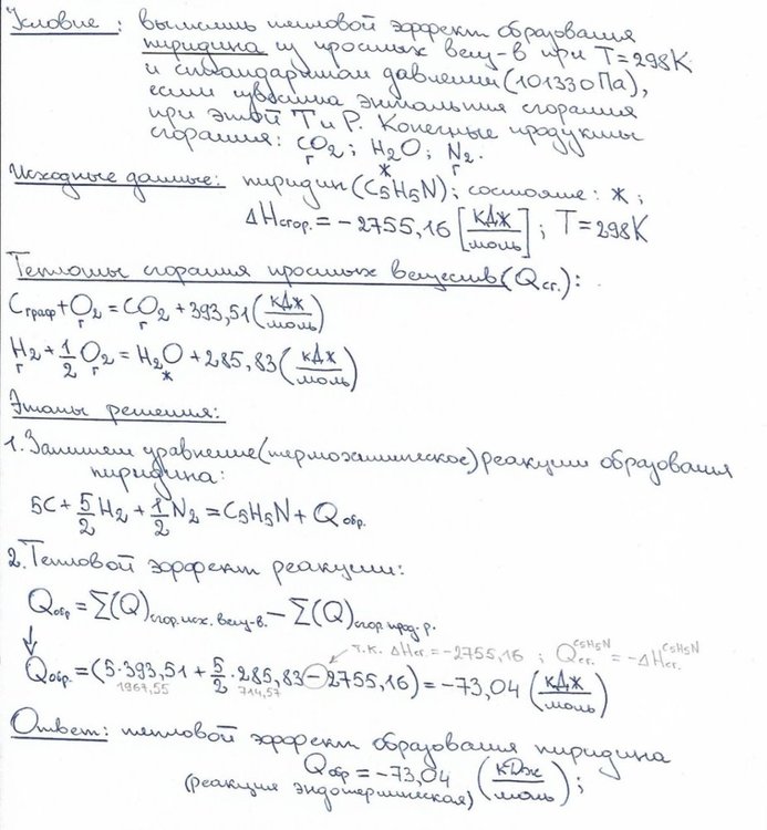

XummY Опубликовано 28 Сентября, 2019 в 14:28 Поделиться Опубликовано 28 Сентября, 2019 в 14:28 (изменено) Здравствуйте, товарищи! Помогите пожалуйста в проверке решения задания (приложение). Присутствует сомнение, т.к. стандартная энтальпия образования пиридина = 100,2 кДж/моль, а Т.Э. образования = -73 кДж/моль. Условие: вычислите тепловой эффект образования пиридина из простых веществ при температуре 298 К и стандартном давлении, если известна его энтальпия сгорания (ΔHсгор. = -2255,16 кДж/моль) при этой температуре и стандартном давлении. При вычислении следует принять, что конечные продукты сгорания СО2(г), Н2О(ж), N2(г). Изменено 28 Сентября, 2019 в 14:35 пользователем XummY Ссылка на комментарий
M_GM Опубликовано 28 Сентября, 2019 в 17:08 Поделиться Опубликовано 28 Сентября, 2019 в 17:08 (изменено) Особенно дико, что реакция эндотермическая ... Т.е., что вещество т.д. неустойчиво ... Посчитано то правильно, но: В тексте: ΔHсгор. = -2255,16 кДж/моль Используется: ΔHсгор. = -2755,16 кДж/моль В химической энциклопедии ΔHсгор. = -2783 кДж/моль Если использовать последнюю величину, то получим -101,035 кДж/моль ... Изменено 28 Сентября, 2019 в 17:35 пользователем M_GM 1 Ссылка на комментарий
XummY Опубликовано 28 Сентября, 2019 в 17:47 Автор Поделиться Опубликовано 28 Сентября, 2019 в 17:47 (изменено) 43 минуты назад, M_GM сказал: Особенно дико, что реакция эндотермическая ... Т.е., что вещество т.д. неустойчиво ... Посчитано то правильно, но: В тексте: ΔHсгор. = -2255,16 кДж/моль Используется: ΔHсгор. = -2755,16 кДж/моль В химической энциклопедии ΔHсгор. = -2783 кДж/моль Если использовать последнюю величину, то получим -101,035 кДж/моль ... Реакция экзотермическая, верно..... Исходные данные использовались из таблицы методички, в описании ошибку еще допустил Изменено 28 Сентября, 2019 в 17:52 пользователем XummY Ссылка на комментарий
M_GM Опубликовано 28 Сентября, 2019 в 17:54 Поделиться Опубликовано 28 Сентября, 2019 в 17:54 В методичках часто встречаются нестыковки ... А значение "стандартная энтальпия образования пиридина = 100,2 кДж/моль" - откуда? Ссылка на комментарий
XummY Опубликовано 28 Сентября, 2019 в 17:58 Автор Поделиться Опубликовано 28 Сентября, 2019 в 17:58 (изменено) 7 минут назад, M_GM сказал: В методичках часто встречаются нестыковки ... А значение "стандартная энтальпия образования пиридина = 100,2 кДж/моль" - откуда? Здесь нашел http://chemister.ru/Database/properties.php?dbid=1&id=645 Можно ли доверять этому источнику? Изменено 28 Сентября, 2019 в 18:02 пользователем XummY Ссылка на комментарий
M_GM Опубликовано 28 Сентября, 2019 в 18:09 Поделиться Опубликовано 28 Сентября, 2019 в 18:09 Ну вот, к чему бы им сходиться! Кстати заметили, что в вашем источнике теплота сгорания вообще 2868,1 кДЖ/моль? Возможно, правда это для газа... Так что посчитайте по данным методички и не парьтесь. Нестыковки в т.д. данных нередки. 1 Ссылка на комментарий
XummY Опубликовано 28 Сентября, 2019 в 18:11 Автор Поделиться Опубликовано 28 Сентября, 2019 в 18:11 (изменено) 6 минут назад, M_GM сказал: Ну вот, к чему бы им сходиться! Кстати заметили, что в вашем источнике теплота сгорания вообще 2868,1 кДЖ/моль? Возможно, правда это для газа... Так что посчитайте по данным методички и не парьтесь. Нестыковки в т.д. данных нередки. Спасибо, приму к сведению. В других источниках значение примерно то же Изменено 28 Сентября, 2019 в 18:16 пользователем XummY Ссылка на комментарий
