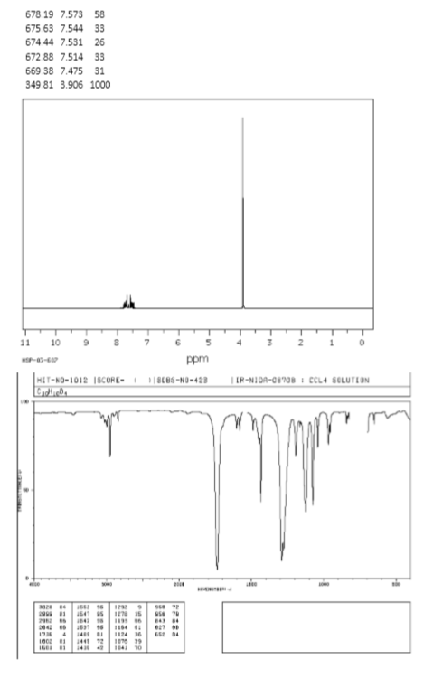

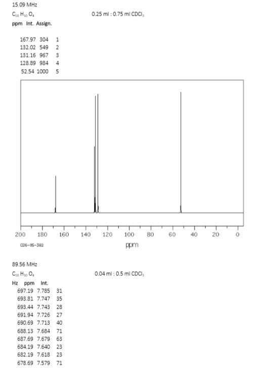

7 часов назад, КсенияОгарёва сказал:
Даны 3 спектра: ЯМР, ПМР и ИК-спектр, также даны элементы, входящие в состав вещества. Как определить что это за вещество?
Похоже на диметилфталат.
В 13С - пять групп углеродов (судя по интегралам - три группы при водородах, с нормальной релаксацией, плюс - группа без водородов, и карбоксильные углероды - с подавленной релаксацией и низкими интегралами)
В ПМР - ароматика и O-CH3
В ИК - характерная полоса карбоксильной группы
