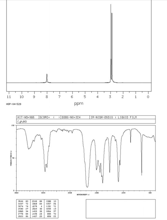

Софья Филиппова Опубликовано 18 Октября, 2019 в 07:31 Поделиться Опубликовано 18 Октября, 2019 в 07:31 Даны 3 спектра: ЯМР, ПМР и ИК-спектр, также даны элементы, входящие в состав вещества. Как определить что это за вещество? Ссылка на комментарий
Vimto Опубликовано 18 Октября, 2019 в 07:40 Поделиться Опубликовано 18 Октября, 2019 в 07:40 Диметилформамид 1 Ссылка на комментарий
Софья Филиппова Опубликовано 18 Октября, 2019 в 08:15 Автор Поделиться Опубликовано 18 Октября, 2019 в 08:15 33 минуты назад, Vimto сказал: Диметилформамид Скажите пожалуйста как вы это поняли? Где и на каких спектрах видны элементы? Знаю только что на ЯМР видны 2 метильные группы Ссылка на комментарий
Vimto Опубликовано 18 Октября, 2019 в 09:20 Поделиться Опубликовано 18 Октября, 2019 в 09:20 Если вы четко знаете химсдвиги, то ПМР для данной задачи более, чем достаточно. Все сигналы синглетами, щепления нет, значит нет фрагментов типа СН2-СН2 и СН2-СН3. По сдвигу двух метилов (3 мд) ясно, что они связаны с азотом, а не с кислородом или углеродом. Как-то так. Если химсдвиги вы знаете нечетко, и возникает вопрос, почему это не оксим ацетона, то обращаемся к ИК и находим карбонил около 1680. 1 Ссылка на комментарий
