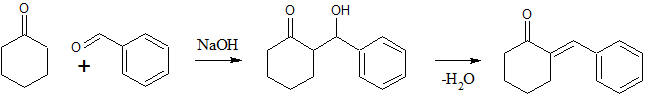

Алина2417 Опубликовано 23 Октября, 2019 в 13:40 Поделиться Опубликовано 23 Октября, 2019 в 13:40 Народ, помогите, пожалуйста! Что это за вещество? И как его получить из альдегида или кетона? Ссылка на комментарий
Paul_K Опубликовано 23 Октября, 2019 в 13:59 Поделиться Опубликовано 23 Октября, 2019 в 13:59 Конденсацией циклогексанона с бензальдегидом в щелочи. Ссылка на комментарий
Алина2417 Опубликовано 23 Октября, 2019 в 14:47 Автор Поделиться Опубликовано 23 Октября, 2019 в 14:47 А можете, пожалуйста, написать реакцию? Ссылка на комментарий
yatcheh Опубликовано 24 Октября, 2019 в 11:43 Поделиться Опубликовано 24 Октября, 2019 в 11:43 (изменено) 22 часа назад, Алина2417 сказал: Народ, помогите, пожалуйста! Что это за вещество? И как его получить из альдегида или кетона? 2-бензилиденциклогексанон Изменено 24 Октября, 2019 в 11:44 пользователем yatcheh Ссылка на комментарий
