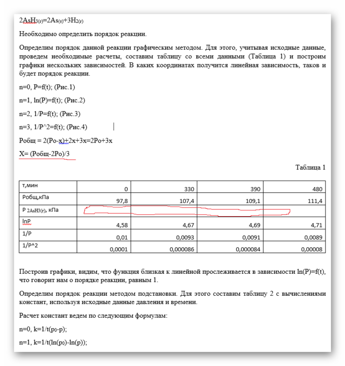

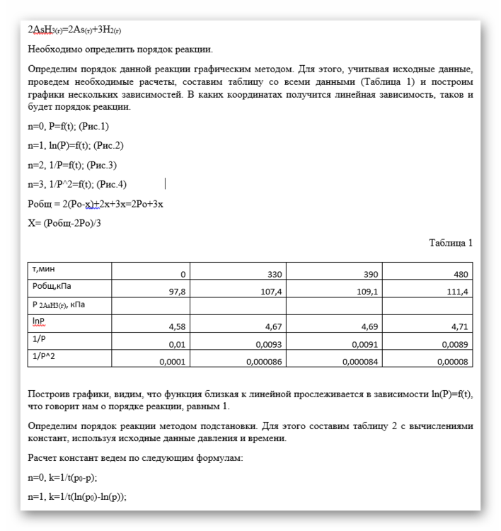

Здравствуйте, подскажите пожалуйста, как определить Ро (начальное давление системы). А то дальше посчитать не могу.187880343_Ashampoo_Snap_292019._14h19m37s_002_.thumb.png.b7200e8e67832ebebf830f46a61f6ada.png

p0 - это давление в момент времени t0 ( 97,8 в табл. 6)
Оно должно быть измерено в ходе эксперимента
Или расcчитано по pV=nRT, если известны V,T, n из данных по загрузке системы веществом

Понял спасибо, так и думал. Тоесть когда я рассчитаю вот этот Х, то он и будет давлением вещества ?

7 часов назад, АИльяВ сказал:
Какого вещества? У тебя три вещества в системе ...
Поскольку в показанном тобой листочке ничего про Х не говорится - остается только гадать
На мой взгляд, формула для расчета Х и предыдущая содержит некоторые ошибки
Если считать, что Х - парциальное давление мышьяка, я написал бы эти формулы так:
Pобщ =  PAsН3 +  PAs +  PН2 =(Ро-х) + х + 1,5х = Ро  + 1,5х
Х= (Pобщ - Ро)/1,5
Тогда в начальный момент времени t=to,  Pобщ =Ро, X=0 ,   PAsН3 =  (Ро-х) = 97,8 кПа
А вот в для t=330,  , X=(107,4-97,8)/1,5=9,6/1,5 = 6,4
                           PAsН3 =  (Ро-х) = 97,8 - 6,4 = 91,4 кПа и т.д.
Но вторая строчка в таблице не понятно к чему предназначена, далее не используется.
Обозначение "P2AsН3" на мой взгляд некая чушь.  "PAsН3"  - понятно, парциальное давление арсина
Что такое "P2AsН3" и чем оно отличается от  "PAsН3"  - хорошо бы спросить у автора методички

Понял, у преподавателя уточню, спасибо большое
