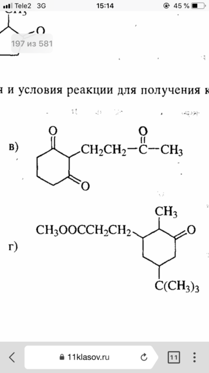

Предложите исходные соединения и условия реакции 19.29 (в)
Anna 1998
5 часов назад, Anna 1998 сказал:
19.29(в)
Циклогесандион-1,3 + винилметилкетон + основание (скажем - K2CO3). При нагревании.

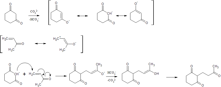

Циклогександион-1,3 при действии основания даёт нуклеофильный карбанион, который присоединяется к активированной карбонилом двойной связи винилметилкетона.
Дежавю... По-моему я это уже рисовал, совсем недавно.
