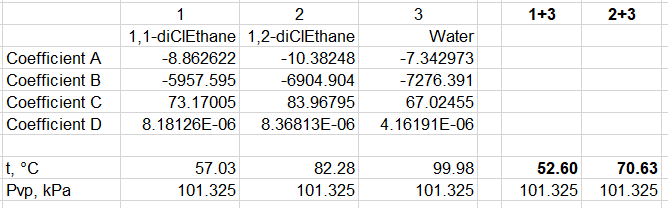

поскольку данные жидкости практически несмешивающиеся, давление паров их смесей с водой будет равно сумме давлений паров данной жидкости и давления паров воды при данной Т.
1) выражаем давление паров как функцию температуры (напр. уравнением Антуана)
2) суммируем Р(1,1-дихлорэтан)+Р(воды) и Р(1,2-дихлорэтан)+Р(воды)
3) ищем температуры, при которых данные суммы будут равны атмосферному давлению 101.325кПа.
таблицы (в нашем случае "корэан_датабасэ") и эксцел в помощь и находим что смесь 1,1-дихлорэтан+вода закипит при 52.6°С, и смесь 1,2-дихлорэтан+вода закипит при 70.6°С
