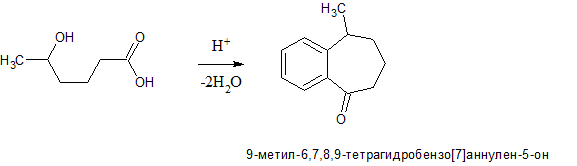

Есть, правда, и третий вариант:
Как продолжение первого. То есть - сначала первое получается, потом вот это вот безобразие...
