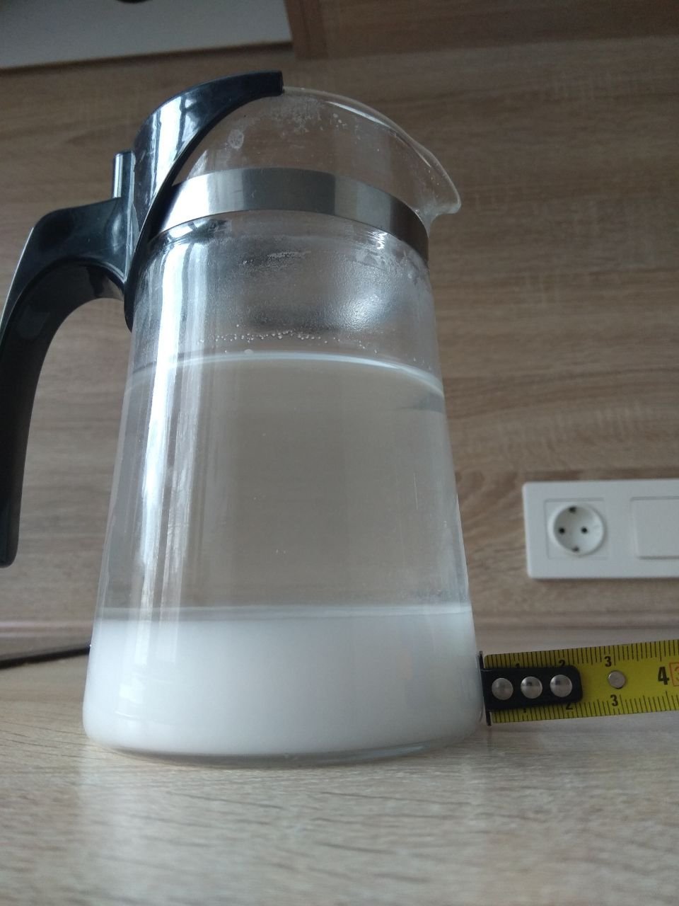

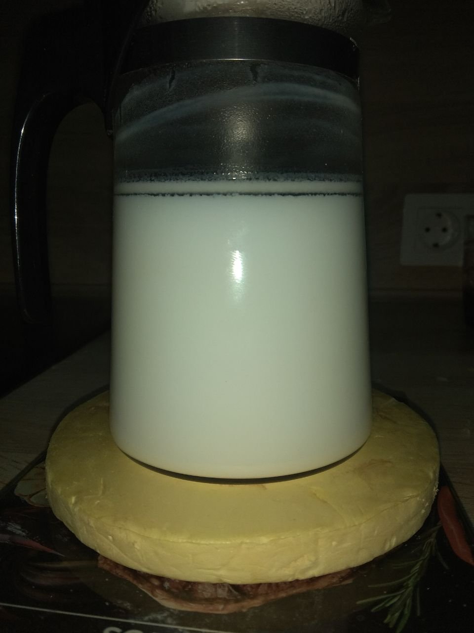

Вчера попробовал и такой способ. На 25г сульфата магния вместо расчётных 17г пищевой соды взял 40г.
Растворил соду в 400мл кипятка и кипятил на слабом огне в течение минут 10, чтобы наверняка.
Сульфат растворил в 100мл горячей воды.
Смешал растворы. Образовалась гелеобразная масса белого цвета, консистенцией как жидкая сметана. Через пару минут консистенция стала уже нормально жидкой.
Оставил на ночь осаживаться. Пару раз перемешивал на всякий случай, чтобы удалить часть углекислого газа.
Ну и за ночь отстаивания получился слой осадка 3 см толщиной в ёмкости 600мл. Какой-то перебор, учитывая, что прошлые попытки давали слой 1-2мм. Т.е. сейчас как-то слишком пушисто получилось. Без центрифуги, видимо, не осадить нормально.
Фото: первое - сразу после смешивания сульфата и кальцинированной соды; второе - после нескольких часов отстаивания.

В 04.02.2025 в 13:58, koct9ln сказал:
Если верить статье от Бродяги
Сильно верить разным статьям которые рассматривают человеков как универсальные единицы не стоит. Каждый человек определённая персональ. Поэтому можете сами постепенно под себя подбирать дозы. Я как уже говорил выше при небольшом даже превышении по магнию и по калию сразу У меня сердце ёкает
Если у вас в этом плане всё в порядке то очень-очень постепенно относитесь к повышению доз. Говорят при постепенном повышении доз Распутин даже цианистому калию привык))

В 04.02.2025 в 14:30, koct9ln сказал:
Когда кипятите пищевую соду вы фактически получаете кальцинированную соду ну не на 100%, конечно но определенный процент кальцинированной соды во время кипячения пищевой вы однозначно получаете поэтому получился осадок
Если не кипятить а просто на холодную смешать пищевую соду и магний сульфат осадка не будет по моим личным наблюдением

Если вы хотите избавиться от сульфата натрия то действительно лучше осаждать кальцинированной содой, но после процеживания растворять лучше без кипячения пищевой соды с лимонной кислотой. Потому что если вы даже пересчитаете всё это дело на кальцинированную соду с лимонной кислотой то нельзя же исключать определённые погрешности на весах А кальцинированная сода очень щелочной pH имеет и соответственно если где-то что-то немножечко рН превысите, то у меня лично при щелочном растворе во рту раздражается слизистая оболочка иногда даже язвочки выступают на слизистой у вас может быть такого не будет конечно это уже всё персонально

Сегодня завершил эксперимент, который начал вот тут
Суммарно, осадку дал поотстаиваться почти 2 суток, толщина его слоя составила порядка 25мм.
Аккуратно слил сверху жидкость в отдельную ёмкость и отправил её на слабый огонь: кипятил минут 15, в результате выпал белый осадок суммарной толщины около 2мм. Т.е. забрал из жижи гидрокарбонат магния, который обычно отправляется в канализацию. Правда, оказалось его не так много: лимонки для его растворения ушло 0.66г, соответственно самого магния в пересчёте на изначальный сульфат магния наскреблось 1.3г (5.2%). Думаю, если прокипятить жижу из более ранних экспериментов (где у меня не было избытка карбоната натрия), включая промывочную, то там доля дополнительного осадка была бы сильно выше.
Первоначальный же осадок промывать не стал, а просто смешал с раствором лимонной кислоты 18г (13г лимонки - расчёт для магния, и ещё 5г - до прекращения реакции, т.е. на избыток натрия).
Практическое количество использованной лимонной кислоты с неплохой точностью совпало с расчётной. Пришлось сделать некоторые допущения "на глаз", сколько попало натрия в осадок и съело часть лимонной кислоты. Но в итоге совпало с точностью до 1-2 грамм при изначальных 25г сульфата магния.
Вкус финального раствора получился елезаметно кислый, елезаметно горький и елезаметно солёный. Последние два оттенка вкуса - полагаю, от попавшего в осадок сульфата натрия и образовавшегося цитрата натрия из-за избытка карбоната натрия.
Раствор почти прозрачный, с лёгкой желтоватой опалесценцией.
Стоит заметить, что приблизительное количество дополнительных ионов натрия, необходимых для образования дополнительного щелочного цитрата, чтобы цитрат магния был растворимым, по факту получилось в 3 раза меньше, чем в расчётах несколькими сообщениями ранее (где предлагалось на каждый Mg брать 2 Na). Не знаю как и что тут сработало, просто констатация результата.
