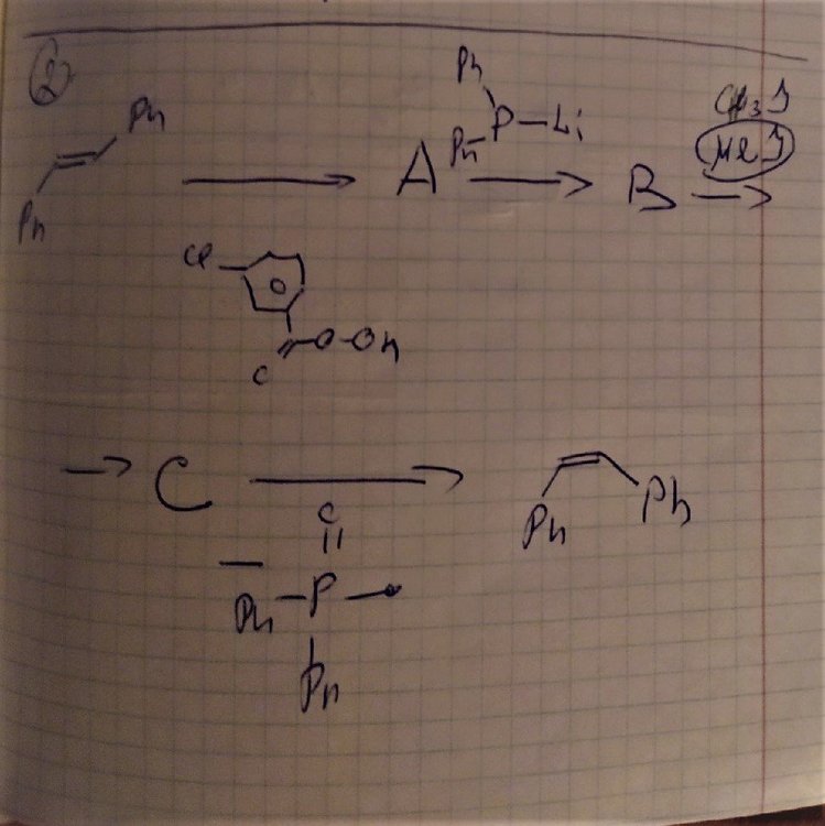

Здравствуйте.
На прошлой лабораторной работе преподаватель нарисовал такую цепь и очень просил порассуждать над ее решением.
Если у Вас есть какие-нибудь идеи или варианты решения (вдруг), буду крайне признателен, если Вы их предложите.
Это правда очень важно.
Заранее спасибо!

А Вашему преподавателю не приходило в голову, что есть более простые пути получения цис-стильбена из транс-?
Транс-стильбен более устойчив; при облучении УФ светом превращ. в цис-изомер.

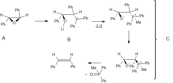

1 - эпоксидирование (А)
2 -  присоединение дифенилфосфида лития (B)
3 - алкилирование фосфина (С)
4 - элиминирование окиси фосфина.
Присоединение к эпоксиду идёт как транс-присоединение, а элиминирование фосфиноксида - как цис-элиминирование. Отчего и происходит изменение конфигурации алкена.
