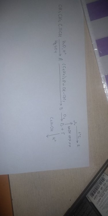

Цепочка уравнения реакций
SaraJane
Сначала реакция Кучерова, потом реакция Виттига, потом озонолиз, причем пропущена стадия гидролиза. Получится карбонильное соединение, которое со спиртом даст кеталь, и карбоновая кислота, которая даст соль с NaOH. При нагревании имелось в виду, скорее всего, декарбоксилирование с образованием углеводорода, или разложение с образованием соды и кетона.
