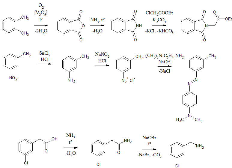

Народ, здравствуйте! Помогите завершить цепочки и назвать реагенты и продукты органические, пожалуйста! Не получается никак решить(

Спасибо огромное!!!!!!!! А как называются конечные вещества?
1)
N-карбэтоксиметилфталимид (название несистематическое, полутривиальное, кошерное же название - полный кошмар)
2)
4-(диметиламино)-3'-метилазобензол
3)
(3-хлорбензил)амин
