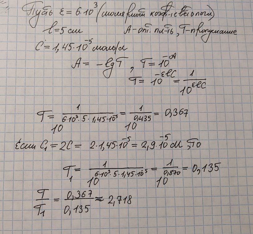

Да, у меня с концентрацией вышло также, а вот с пропусканием вышел сомнительный на мой взгляд результат, хотелось бы его проверить.. У меня вот получилось, что приувеличении(уменьшении) концентрации в 2 раза, величина пропускания уменьшается(увеличивается) в 2,718 раз( как значение экспоненты). Могу при необходимости сфотографировать свой расчет.
Р. S у вас сообщение как-то недописалось:)

Да, я тут завис...
У меня по другому получается:
T = T0^(C/C0)
Kоэффициент пропускания при увеличении/уменьшении концентрации в n раз уменьшается/увеличивается в степени n.
То есть "во сколько раз" - не скажешь. Если концентрация в два раза увеличивается, то коэффициент пропускания будет равн квадрату исходного. Скажем, для 0.9 - 0.81, а для 0.1 - 0.01
Если в три раза - куб. Степень, короче. Степенная функция.
P.S. Честно говоря, с этим коэффициентом  пропускания я изрядно затупил. Казалось бы... ан - нет :an:
А как у вас экспонента получилась?

Взяла цифры с левой задачи, просто чтобы какие-то были. Посчитала следующим образом. Интересно, это случайность значение экспоненты или это всегда так будет выходить? Прилагаю расчёт
