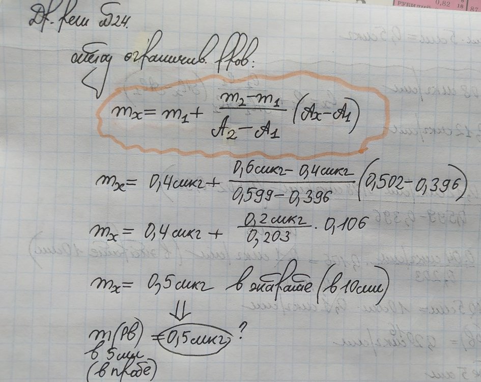

Дана задача 24. У меня есть решение 2-мя способами. Ответ должен быть 1,08 мкг. Одно решение близко к этому ответу, другое нет. Какой способ верный? И в чем дело?
Оптическая плотность зависит от концентрации вещества.
Если от массы, то от массы в одинаковых объемах раствора
Но вообще задача путанная.
Если аликвоты стандартных растворов обрабатывали аналогично,
то в результате тоже должны были получить по 10 мл объединенного экстракта
И при нахождении С1 и С2 надо делить на 10 мл и Сх получаем в 2 раза меньше
и тогда получается что содержание свинца в пробе крови среднее между 0,4 и 0,6
(при точном расчете 0,5044 мкг)

8 минут назад, M_GM сказал:
Благодарю за ответ) да, действительно. Тут в задаче и написано, что обрабатывали их аналогично. Я делила на 5 мл, таким образом, находя концентрацию стандартов в аликвоте. А может быть потом ее нужно пересчитать на экстракт, если так попробовать?
