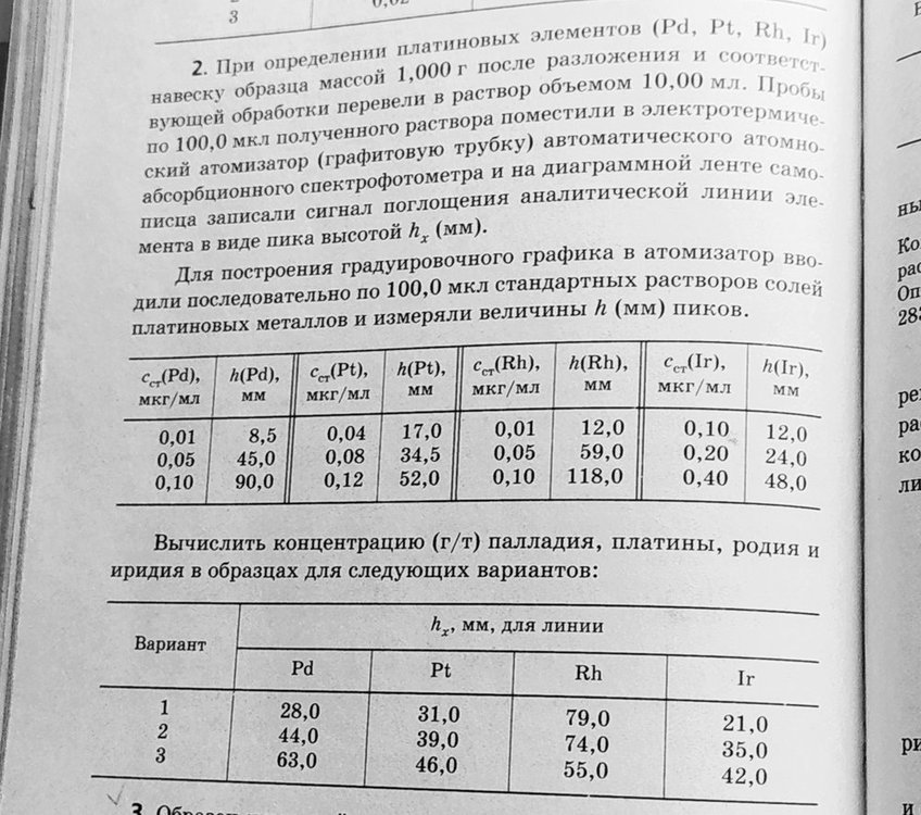

Как построить градуировочный график: оптическая плотность и отдельные графики для Pd, Pt, Rh, Ir?
BauVictoria
Номер 2. Насколько я понимаю, здесь все делается градуировочным графиком. Есть 2 вопроса: 1) по оси ординат можно откладывать высоту пика в мм или надо как-то перейти к оптической плотности? 2) для каждого элемента Pd, Pt, Rh, Ir свой график?
1 час назад, M_GM сказал:
Здесь аналитическим сигналом служит высота пика. зачем куда-то переходить?
Да, для каждого металла свой график

Ох, что-то опять не сходится. Сейчас пришлю решение, можете посмотреть, пожалуйста:ah:
Вот смотрите. Я взяла делать 1 вариант для Pd : hx=28 мм. Из градуировочного графика у меня получилось 32,5 мкг/л концентрация- это в 100 мкл пробы. Затем ищу в 10 мл раствора Сx(Pd)=(32,5 мкг/л*100*10^(-6)л)/10^(-2)л= 0,325 мкг/л. Это получается в 10 мл раствора. А тут вообще просят найти концентрацию в г/т, первый раз такое вижу... помогите, пожалуйста, разобраться, буду благодарна
Только что, BauVictoria сказал:
Это концентрация в 100 мкл пробы и в 10 мл раствора откуда эту пробу брали
(на моем графике 0,0314 мкг/мл)
Всего в 10 мл это будет 0,0314 мкг/мл*10мл = 0,314 мкг
А в 10 мл этот палладий попал из 1 г сплава
значит содержание палладия в сплаве 0,314 мкг/г
Вспомнив, что означает приставка микро и сколько граммов в 1 тонне,
без труда перейдешь к г/т...
