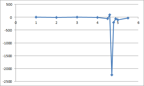

Виктория19 Опубликовано 14 Марта, 2020 в 19:50 Автор Поделиться Опубликовано 14 Марта, 2020 в 19:50 Только что, M_GM сказал: По каким данным? Например? Vтитранта, мл 0,0 1,0 2,0 3,0 4,0 4,5 4,6 E, мВ 805 815 810 810 805 780 790 ΔE/ΔV Vтитранта, мл 4,7 4,8 4,9 5,0 5,5 E, мВ 565 545 540 530 515 ΔE/ΔV Ссылка на комментарий
M_GM Опубликовано 14 Марта, 2020 в 22:04 Поделиться Опубликовано 14 Марта, 2020 в 22:04 Так тут в таблице все и указано: надо посчитать ΔE/ΔV и строить график зависимости ΔE/ΔV от V ΔE и ΔV берется между соседними значениями в таблице Например, первое значение: ΔE=815-805=10; ΔV=1,0-0,0=1 ΔE/ΔV=10/1 = 10 (мВ/мл) пятое значение: ΔE=780-805=-25; ΔV=4,5-4,0=0,5 ΔE/ΔV=-25/0,5 = -50 (мВ/мл) Положительные ΔE/ΔV показывают увеличение величины, отрицательные - ее уменьшение У меня по вашим данным получился такой дифференциальный график: Ссылка на комментарий
Виктория19 Опубликовано 14 Марта, 2020 в 22:12 Автор Поделиться Опубликовано 14 Марта, 2020 в 22:12 Спасибо вам огромное!!! нигде не могла найти объяснение, очень выручили! Ссылка на комментарий
