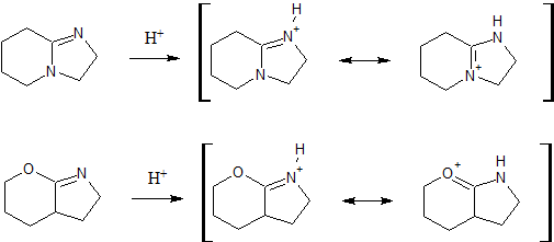

1 час назад, Kato99 сказал:
Спасибо, а Вы не могли бы, пожалуйста, дать немного комментариев? почему именно так?
Молекула 3) содержит фрагмент амидиновой структуры, и при протонировании заряд катиона в значительной мере делокализуется, что уменьшает энергию катиона. Амидины - сильные основания.
Подобная делокализация возможна и в молекуле 4), в пределах иминоэфирного фрагмента, но в меньшей степени.
Вещества  же1) и 2), это по сути - амиды. В амидах атом азота сопряжён с карбонильной группой:
R-C(=O)-NH-R' <----> R-C(-O-)=N+H-R'
Из-за чего его основность сильно понижена. Ещё меньше она в имидах (R-CO-NH-CO-R'), где NH-группа проявляет в большей степени свойства кислоты, чем основания.
