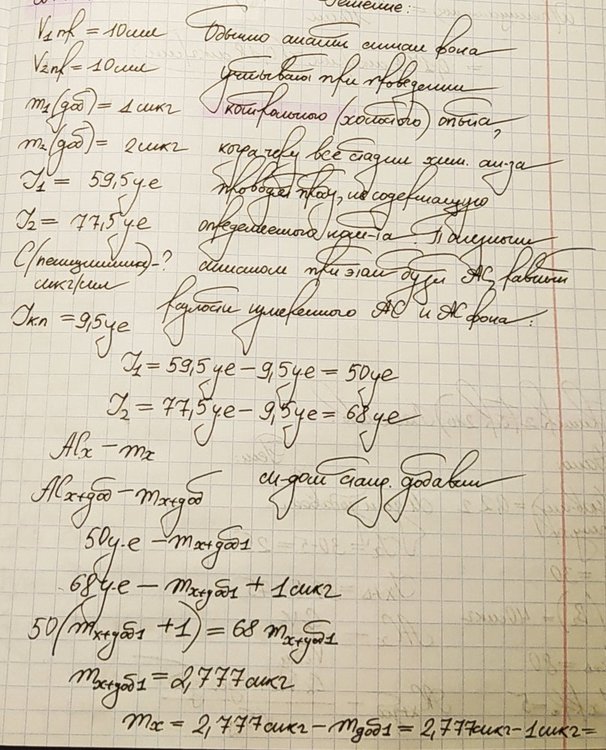

Здравствуйте, есть следующая задача. Ответ сходится, можете, пожалуйста, проверить ход моего решения? Возможно её каким-то другим способом решить? Извиняюсь за непонятный почерк;(
Верно, хотя и несколько громоздко.
Я бы написал так:
Разница между двумя основными пробами 77,5-59,5=18 у.е. отвечает разнице содержания в 1 мкг
Вычитая из сигнала 1 пробы это значение и величину фонового сигнала (третья проба)
получаем 59,5-9,5-18 = 32 у.е. - часть сигнала отвечающего содержанию пенициллина в пробе мочи
Составив пропорцию 18 - 1 мкг
                                          32 - Х
Находим Х=32/18 = 1,78 мкг. Концентрация  С = m/V =1,78/10 = 0,178 мкг/мл

43 минуты назад, M_GM сказал:
Я бы написал так:
                                          32 - Х
Спасибо! Поняла!
