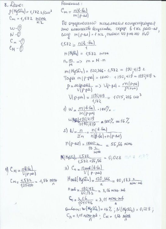

1.Плотность раствора сульфата магния 1.172 г/см3. Моляльная
концентрация 1.582 моль/кг. Определите массовую долю вещества, мольную
долю, молярную концентрацию, молярную концентрацию эквивалента.
тык у меня вопрос здесь же получается что считаем что моляльная концентрация на 1 кг растворителя и это растворитель вода?

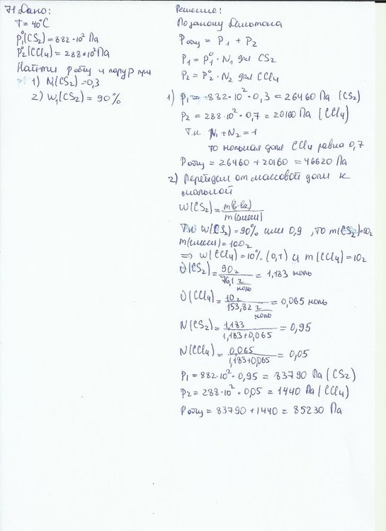

2.Сероуглерод и четыреххлористый углерод, неограниченно
растворимые друг в друге жидкости, образуют смеси близкие к идеальным.
При 40 оС давления пара сероуглерода равно 882 гПа, а четыреххлористого
углерода - 288 гПа. Вычислите при этой температуре общее и парциальное
давление насыщенных паров каждого компонента равновесных со смесью,
содержащей: 1) Сероуглерод мольной долей 0.3; 2) Сероуглерод массовой
долей 90%.
Во 2 пункте надо же просто перевести массовую долю в мольную долю и решать по такому же принципу к в 1)?
Свои решения я прикрепила  если кому-то интересно может быть
