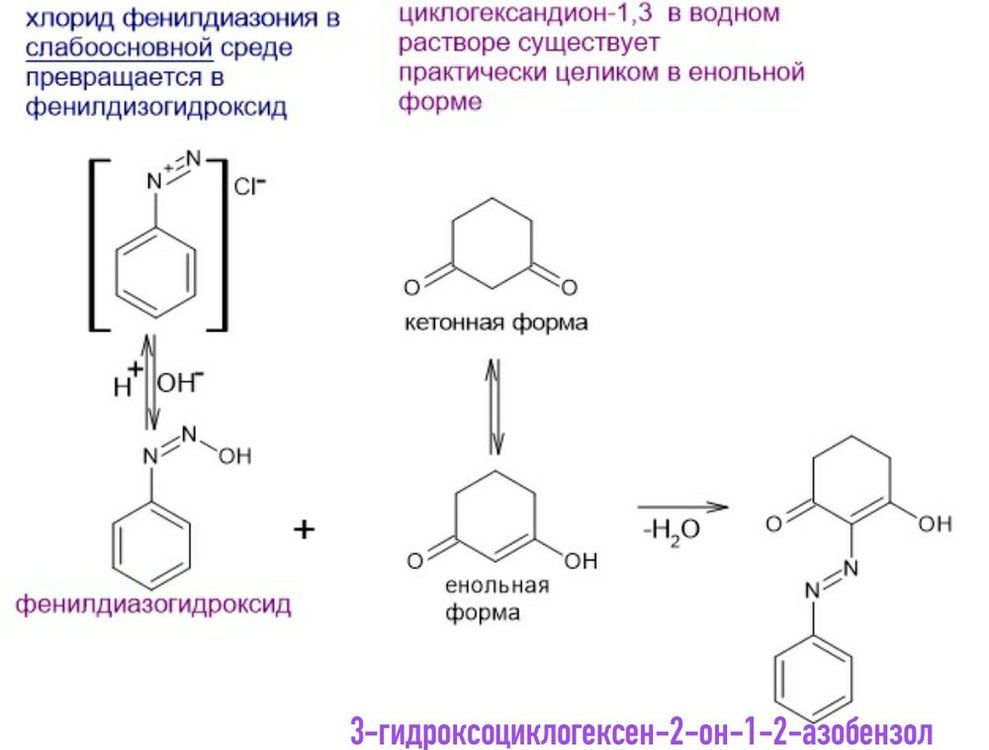

5 часов назад, Kato99 сказал:
Подскажите, пожалуйста, верные ли рассуждения?

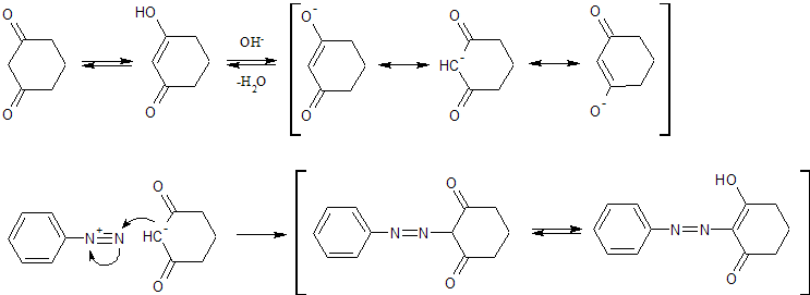

Не совсем так. Продукт будет именно такой, но механизм иной.
Эта реакция полностью аналогична реакции азосочетания
Соль диазония в слабощелочной среде  реагирует в катионной форме, а роль щёлочи заключается в активации нуклеофильного центра циклогександиона:
Продукт скорее всего будет в енольной форме бытовать, но я обе нарисовал для полноты картины :)
