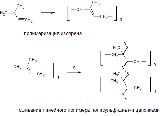

Запись, конечно, не имеет отношения к реакции вулканизации. Во-первых, вулканизируется полимер (C5H8)n, а во-вторых, сера присоединяется по кратным связям полимера, и никакого водорода (тем более - H8 ) не выделяется.
Схематически вулканизацию можно так изобразить (вторая реакция):
Нарисованы дисульфидные мостики (цепочки), но они могут содержать и три, и четыре атома серы, кроме того, не все кратные связи вступают в реакцию. Мягкий и пластичный каучук при вулканизации превращается в эластичную резину. В зависимости от содержания серы в продукте меняются свойства резины - чем больше серы, тем она твёрже.
Если уж линейным уравнением записывать, то это будет
(C5H8)n + 2nS ----> (C5H8S2)n
Уравнение очень условное, схематичное.
