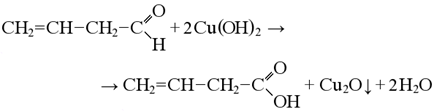

ксюша02 Опубликовано 17 Октября, 2020 в 15:44 Автор Поделиться Опубликовано 17 Октября, 2020 в 15:44 5 минут назад, yatcheh сказал: После окисления -аля в кислоту, бутен-3-овая кислота обесцвечивает бромную воду. это на группу С=С??? Только что, ксюша02 сказал: это на группу С=С???Эти выше верно указала? Окисление гидроксидом меди (II) Качественная реакция на альдегидную группу. Для реакции используют свежеприготовленный Cu (ОН)2, образующийся при взаимодействии растворимой соли меди (II) со щелочью. Признак реакции - выпадение красно-коричневого осадка оксида меди. Ссылка на комментарий

yatcheh Опубликовано 17 Октября, 2020 в 15:59 Поделиться Опубликовано 17 Октября, 2020 в 15:59 3 минуты назад, ксюша02 сказал: ????????????????????????????? это не на С=С группу??? Это не относится к категории "качественной реакции". Качественная реакция - это когда сразу видно ху из ху. Сначала проводите реакцию с избытком реактива Толленса (или Фелинга), чем доказываете наличие альдегидной группы, а потом, с полученной кислотой, проводите реакцию с бромной водой, чем доказываете наличие кратной связи. Ссылка на комментарий
